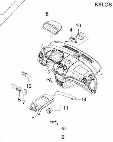

Spójrz na załączony obrazek.
Nie mem nic dokładniejszego, ale ten obrazek sugeruje dostęp od góry.

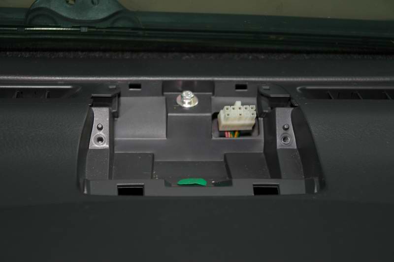

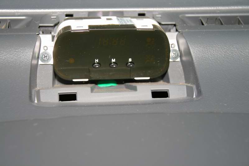

OK - dostęp jest banalnie prosty - pokrywa zegara trzyma się na 4 zapinkach - foto dla potomnych w załączeniu.
