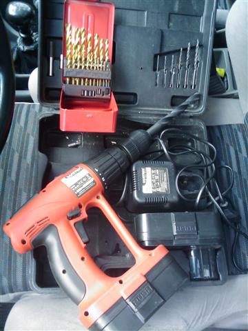

Pierwsza sprawa to sprzęt potrzebny do wykonania modyfikacji. Starałem się zebrać tyle narzędzi żeby potem już nie kombinować w jakimś momencie.
Potrzebujemy:
- dysze mgłowe od Insignii (w okolicach 30zł z przesyłką)
- wężyk o średnicy wewnętrznej 4mm (1,50zł/1,5m kawałek - zakupiłem dwa kawałki w zoologicznym)
- zaworki zwrotne 2 sztuki (5zł/2szt. zakupione j.w.)
- wkrętarki/wiertarki
- wiertła 15,5 mm (kupiłem na alledrogo za 13,50zł z przesyłką) i kilku kolejno o mniejszej średnicy żeby nie wiercić od razu tym wielkim - jest dużo łatwiej
- sprężynka o średnicy jak średnica zewnętrzna wężyka (zapobiega zaginaniu wężyka w miejscach newralgicznych grinser006.gif
- opaski zaciskowe plastikowe (wg nomenklatury Pana z Bricko - trytytki, domyślam się, ze to takie dźwiękonaśladownictwo grinser006.gif)
- odrobina oleju (może być spod korka - ja tego użyłem hehe.gif)
- skrawek papieru ściernego o średniej ziarnistości
