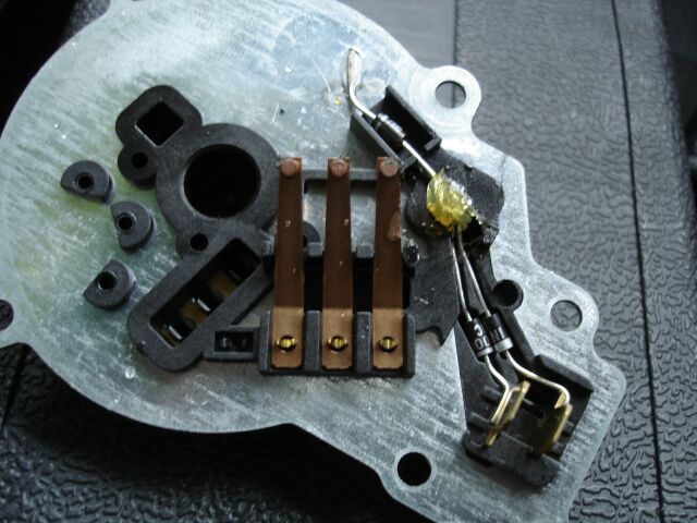

Zdejmij wycieraczki, odkręć ich ramiona, zdejmij gumę i plastyk podszybia, wymontuj mechanizm wycieraczek, wykręć z niego silnik, otwórz jego pokrywkę i zocaczysz widok jak na załacznikach:
Otwarty silnik (na zdjęciu jest zmyłka: wtyczka nie wchodzi do silnika, tylko do pokrywki):
Pokrywka silnika:
Poszukaj wykruszeń lub wypaleń ścieżek lub/i wygięć, ułamań ślizgaczy.
Jesli wszystko wygląda na całe, to może któras dioda się spaliła lub trzeba dogiąć blaszki slizgaczy dla lepszego kontaktu.
Przed złożeniem nałóż dużo smatu, to nie może pracować na sucho.

Próbowałem prób młotkowych, polewałem różnymi specyfikami, ale ramienia wycieraczki nie udało mi się ściągnąć. Mimo tego problemu jakimś cudem udało mi się wykręcić ten silniczek od spodu, ściąłem nity i w środku rzeczywiście jeden ślizgacz powiedział pa pa.
Tak na marginesie to mój silniczek różni się budową między innymi nie ma diod.

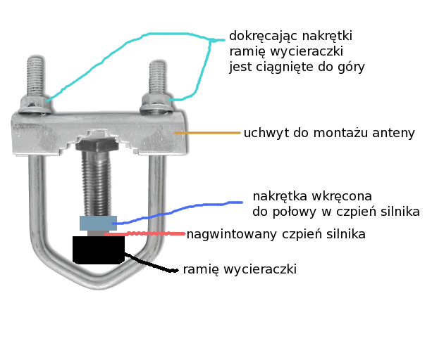

Ja podgrzewalem nawet palnikiem i ramie nie chcialo zejsc, wiec skonstruowalem sobie sciagacz:)
Patrz -> zalacznik
