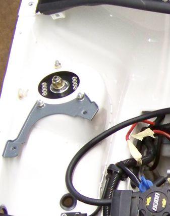

mozesz dac jeszcze cambera czyli regulacja kata na gorze jak w drift carach i nie tylko.
jak znajde foto to wrzuce
no ale nikt nei robi czegos takiego do cc

Ale camber ma sens wówczas gdy masz w pełni regulowany zawias np przez wahacze rurowe ze śrubami rzymskimi, gdzie pochylenie koła regulujesz długością wahacza.

drogo wyszlo bo trzeba bylo zamowic graty KA-sporta tyle wiem od wlasciciela ale jak sie sprawuje niewiem. Wiem tylko ze wszystkie drgania kolumny ida na bude bo nie tu zadnej gumy jak w serii
wiecej fotek
http://www.cento-world.de/cinquecento-im-siebenjaehrigen-schlaf-2010-t6923,start,240.html

na przód to się daje tzw. Camber Bolts,
chyba H&R robi to CC/SC ok.gif
robi ale odradzaja mi to

Ale do cywila byłoby jak znalazł. Mam zawias FK -70mm przód i ok-60mm tył. Z tyłu z racji niższych sprężyn jest negatyw i to dość niezły. Przód niestety stoi prosto.
Da się zaadoptować te śruby które pokazałeś do zwykłych dziadkowych amorków? confused.gif
> do subaryn pchają to a do SC odradzają?
czytałem artykuł ze pekło w czasie jazdy bo to cienki jest
> są dedykowane
A niech to.. sciana.gif To zostaje rozwiert otworów na fasolki u jakiegoś ślusarza i tyle frown.gif
> A niech to.. To zostaje rozwiert otworów na fasolki u jakiegoś ślusarza i tyle
czytaj ze zrozumieniem, SĄ DEDYKOWANE DO CC/SC smirk.gif
Aaaa... bo ja zrozumiałem, że dedykowane tylko do jakiegoś tam konkretnego zawiasu smile.gif
