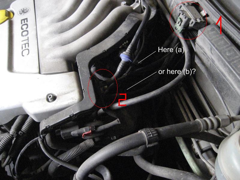

Wiem, że nie chwali się dnia przed zachodem słońca, ale być może jestem w domu. smile.gif
Rozglądałem się pod maską jak sroka i wszystko wydawało się OK. Jednak jeden gumowy wężyk, nie dawał mi spokoju. Był skruszały, jakby przypalony z wierzchu i zbyt łatwo (jak na moje oko) dawało się go ściągać. Rurka przebiega z punktu 1 do 2 w załączniku. Nie wiem z czym to się je, ale pomogło. Testowałem na zimnym, ciepłym i gorącym, no i na razie jest w porządku. Boję się, że akurat dzisiaj autko postanowiło sprawować się na medal i wymiana wężyka w rzeczywistości może nic nie dać.
to na podszybiu to MAP-sensor

Czyli, że MAP-sensor ma coś wspólnego z obrotami?
Jeśli tak, to po raz kolejny stwierdzam, że (czasem) warto być głupim. smile.gif Bo głupi ma szczęście. zeby.GIF hahaha
MAP ma bardzo dużo wspólnego z obrotami, bo m.in. dzięki niemu ECU oblicza obciążenie silnika.
