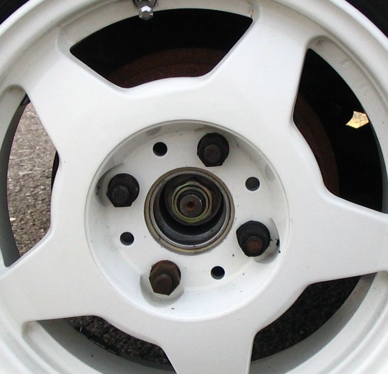

Nakretki z mcgard ok.gif Ogolnie trudno je odkrecic nawet zaba... o ile sie dostaniesz bo moze byc tak ze sruba bedzie schowana we feli.
Jestem ciekaw co w przypadku takiego klucza CLICK
p.s. jeszcze nie dawno jego cena byla w okolicach 30 pln

jak masz na tym zdjęciu powyżej nakrętkę zabezpieczającą, to nakręcasz na nią taką tuleję z lewym gwintem i do tej tulei odpowiednim kluczem z dużym ramieniem... Nie ma siły by nie zeszła. A wprawnej osobie długo to nie zajmuje ok.gif
Faktem jest, że po takiej operacji taka nakrętka nadaje się już chyba tylko do wyrzucenia.
