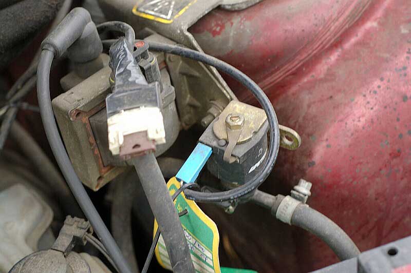

Witam. Od długiego czasu mam spory problem z odpaleniem mojego Uno po deszczowej nocy, kiedy jest dużo wilgoci w powietrzu. Ostatnio zauważyłem, że szybkim antidotum jest posuszenie okolicy cewki i tej części od gazu, której niestety nie umiem zidentyfikować. Jest ona przedstawiona na zdjęciu. Proszę o pomoc w identyfikacji i o informacje do czego służy ten element i czy wilgoć może mieć wpływ w tym urządzeniu na uruchomienie silnika.

wg mnie jest to elektrozawór który otwiera bądź zamyka dopływ gazu
A wracając do tematu odpalania silnika.
Posuszyłem tylko cewkę i ten elektrozawór właśnie, max suszyłem minutę. I po tym odpalił od razu. Co może być tego przyczyną? Trzeba wymienić cewkę? A może właśnie ten elektrozawór powoduje probelm? Miał ktos podobny przypadek?
To jest elektrozawór od benzyny. Spróbuj odpalić na gazie czy też będzie ciężko. Wtedy będziesz wiedział czy to wina elektrozaworu.

na samo uruchomienie - nie - jeśli gaźnik wcześniej został napełniony benzyną.
raczej stawiałbym na to cewkę układu zapłonowego - jeśli ma gdzieś jakieś przebicie to może takie numery robić.

pewnie cewka będzie miała przebicie. Proponuję odpalić samochód w nocy i przyjrzeć się czy nie iskrzy na boki hmm.gif

Dzięki za odpowiedzi. Zrobiłem porządek z kablami, kostkami itp. Jak dalej problem wymienię cewkę.
