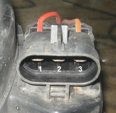

1) wiatrak chłodnicy
- podłączyłem bezpośrednio przed opornicą napięcie 12V przez bezpiecznik 20A - wszytko ok, nie pali się.
- sprawdziłem wiatrak na kontrolę ciągłości obwodu z buzzerem, ale zrobiłem to na pinach (masa + pin 1 i a następnie 2), podczas podłączenia buzer piszczy, w trakcie kręcenia przestaje (jutro jeszcze sprawdzę pomijając opornicę, tak jak proponowałeś, qurcze zapomniałem że to tak ma być
- pomiary omomierzem
pin 1-2 -> 02,6
pin 1-3 -> 02,5
pin 2-3 -> 02,6
2) wiatrak klimatyzacji
pin 1-2 -> 02,8
pin 1-3 -> 02,8
pin 2-3 -> 03,5
3)Jak mogę sprawdzić prawidłowość działania opornicy, czy wystarczy że na pin z przewodem masowym podam masę, a ma dwa kolejne po kolei +12V?
ps, qurde ja to mam pecha zostawilem asterkę w garażu u teściów, wziąłem auto żony i jeszcze mi mistrz cofania przód w Punciaku uszkodził sciana.gif
Czy możesz napisać, jakie kolory przewodów (tych w wiązce) są na wtyczce podłaczone odpowiednio do zacisków, które oznaczyłeś 1, 2 i 3? Muszę się w schemacie zorientować, co mierzyłeś... Pozdr.
A więc tak, sprawdziłem dzisiaj także wiatrak na ciągłość obwodu buzerem - jest ok.
Podłączenia wyglądają :
do pinu "1" (czerwony przewód) w kostce wentylatora podłączony jest przewód z wiązki "czerwono-niebieski"
do pinu "2" w kostce wentylatora podłączony jest przewód z wiązki "czerwono-biały"
do pinu "3" (brązowy przewód) w kostce wentylatora podłączony jest przewód z wiązki "brązowy"
Na schemacie jest tak:
A - brązowy - masa - u ciebie 3
B - czerwono-biały - zasilanie przez opornik - u ciebie 2
C - czerwono-szary - zasilanie bezpośrednie - u ciebie 1
Na forum trzeba posługiwać się powszechnie znanymi oznaczeniami, np. wg schematu, który wyżej ci wkleiłem. A ty wprowadzasz swoje oznaczenia, podajesz rezystancje i weź tu dojdź co z czym połaczyłeś...
Proponuję, abyś podawał nazwy pinów: A, B i C wg schematu, będzie jasne co i jak. Na schemacie są dodatkowo kolory przewodów, żeby nie było wątpliwości.
I tak: podłacz omomierz na małym zakresie 200 omów między A i C, obracaj bardzo powoli wirnik wentylatora obserwując rezystancję. Zapamiętaj najmniejszą wartość, choćby chwilową. Jesli jest mniejsza od 0,5 oma, to w wentylatorze jest zwarcie.
Pozdr.
