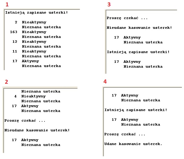

A więc tak odczytane błędy Opel Tech2, tak się przedstawia odczyt i kasowanie błędów z układu chłodzenia.
Dopiero za 4-tym razem udało się skasować błąd nr 17, ktoś potrafi to rozszyfrować?

17 - Prędkość obrotowa silnika sygnał nie obecny
12 - Rozpoczęcie samodiagnostyki
czy z tego tłumaczenia mam rozumieć ze czujnik położenia wału korbowego do wymiany?

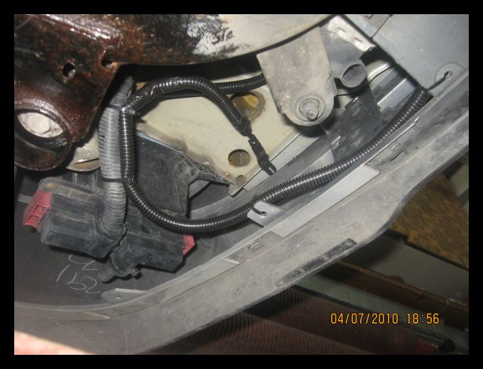

Nie mam wszystkich, te akurat miałem, bo mi kiedyś padł moduł chłodzenia - zgniła wiązka przewodów i był wysyp błędów... mam jeszcze od silnika, ale te są akurat wszędzie... W wątkach o diagnostyce były jakieś linki do róznych kodów, jesli ci zależy, to poszukaj...

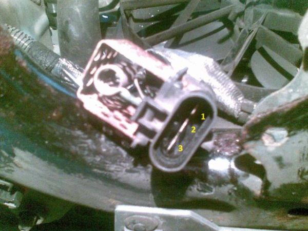

Wymontuj ten wiatrak, który się nie kręci. W gnieździe, pod metalową osłoną jest opornik. Często urywa się końcówka tego opornika ( jest zgrzewana do nóżki gniazda ) i w efekcie komp wywala błąd, wyłącza uszkodzony wiatrak, a drugi włącza na max obroty. Układ chłodzenia ma kilka trybów pracy i nie w każdym z nich ten opornik pracuje, możesz więc jeździć długo, nie wiedząc o uszkodzeniu, szczególnie w chłodniejsze dni. W ostatnie upały miałem już trzech "pacjentów" z takim uszkodzeniem w AII smile.gif
Warto ten element sprawdzić, pracy niewiele, a w takie upały chłodzenie i sprawna klima to podstawa.

Opornik można przylutować do nóżki na mosiądz i będzie OK. Można próbować i innych patentów, ważne, by wytrzymało wysoką temperaturę, no i było pewne połączenie elektryczne.

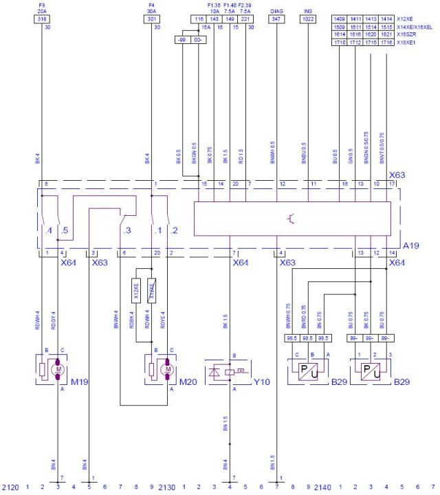

1-sprawdź bezpieczniki nr 8 i 4 pod maską.
2-powyżej wkleiłem ci schemat - odłącz oba złącza od sterownika.
3- zwieraj pin 1X63 (gruby czarny 4 mm2) kolejno z grubymi 4 mm2 przewodami na:
pin 1X64
pin 4X64
lub
pin 6X64
pin 2X64
nie wiem, który wentylator na schemacie jest od klimy, więc sprawdx oba. zwieraj piny za pomocą grubego, sztywnego przewodu w izolacji. Zwracaj uwagę na kolory przewodów na X64, porównuj ze schematem. Po każdym połaczeniu odpowiedni wiatrak musi się kręcić wolniej lub szybciej.

Musisz zmierzyć omomierzem odpowiednie punkty układu względem masy. Wyżej masz schemat, będziesz wiedział, gdzie się po kolei wpinać. Oczywiście wtyki od sterownika i wentylatora nalezy na czas pomiarów rozłaczyć, wtedy od razu dojdziesz, gdzie jest zwarcie.

wentylator sprawdziłem na kostce i jest tak miedzy 1 a 2 i 2 a 3 jest przejście, dobrze to?
> - w przewodzie pomiędzy sterownikiem, a wentylatorem.
sprawdziłem kostkę 3 przewodową wentylatora a kostkę sterownika i przejścia sa tylko w jednym punkcie dla każdego przewodu z osobna, czyli przewód ok

Sprawdź jeszcze raz gniazdo na wentylatorze - pomierz oporności pomiedzy wszystkimi pinami: 1-2, 2-3 i 1-3. Myslę, że gdzies tu jest na mały opór i stąd duzy prąd, wywalający bezpiecznik 20A
> Pozdr.
ok jutro pomierzę, a bezpiecznik jaki mam włożony w pozycji 4 i 8 to 40A, ale zastanawia mnie jeszcze jedna sprawa, wytargałem wentylator klimatyzacji i w opornicy było strasznie dużo syfu, czy mogło to mieć jakiś wpływ, nie mogłem sprawdzić bo bezpiecznik zapasowy się spalił przy pierwszej próbie, a drugiego nie miałem.
mokre błotko z sola pozimową dobrze przewodzi prąd, więc to może byc przyczyna przepalania bezpiecznika. Pozdr.
ee raczej nie możliwe żeby solne błotko przeniosło taki prąd, prędzej błotko odparuje niż spali bezpiecznik
Prąd błotka dodaje się do prądu wentylatora, jeśli błotko robi za bocznik... Jak by nie patrzeć - wyczyścić trzeba. Pozdr.
Ok, pomiary zrobiłem pomiary oporności, miernik ustawiłem na pozycji 2k.
I jak to wygląda?
> Ustaw zakres na 200 omów. Pozdr.
Proszę bardzo - różne kombinacje ustawienia miernika, filmik 3 minutki wink.gif
Zastanawia mnie fakt, że podczas testów wentylatora Opel scanerem i przy teście 4 z zakresu 5 jest tylko napięcie 9,3 V jakim wiatrak jest napędzany, gdy włączę 5 zakres pali bezpiecznik... hmm.gif
Pozostałe biegi to kombinacje połaczeń wiatraków z opornikami - połączenia równoległe i szeregowe i nawet jak gdzies jest zwarcie, to bezpiecznika nie wywala, bo jest zabezpieczony albo opornikiem, albo szeregowo podłaczonym drugim wentylatorem.
Zapewne prędkość chłodzenia nr 5 to oba wiatraki połaczone równolegle bezpośrednio (bez oporów). Jesli w jednym z nich jest zwarcie, to wywala bezpiecznik.
Proponuję podłaczyć omomierz w taki sposób, żeby mierzył rezystancję wentylatora bez opornika i trzeba powoli obracać wirnik wentylatora obserwując wskazania omomierza. Być może część uzwojenia ma zwarcie i można ją w ten sposób wykryć. Miernik ustaw na 200 omów i nie zmieniaj tego - szukamy zwarcia, czyli oporu rzędu ułamków oma (12V/40A=0,3oma). Możesz też ustawić miernik na kontrolę ciągłości obwodu z buzzerem - wtedy obracając wirnik usłyszysz, w którym położeniu rezystancja spada do zera...
Pozdr.
ok, w sobotę powalczę z tematem.
Zastanawiam się także nad takim sprawdzeniem wentylatora - chcę go podłączyć przez bezpiecznik 40A na przewodzie bezpośrednio do masy i 12V akumulatora, sądzę że jeżeli jest zwarcie w silniku wentylatora to bezpiecznik także powinien się spalić?! Dobrze rozumuję.
Na brązowy podam oczywiście masę, a na dwa kolejne po kolei 12V - nic nie uszkodzę? Chodzi mi o opornicę bo chce podac bezpośrednio przez kostkę, czy kombinować z podaniem napięcia za opornica?
Takim podłaczeniem upewnisz się, czy wentylator ma zwarcie. Tylko lepiej bezpiecznik podłaczaj od strony +12V - w przeciwnym wypadku, gdy ręka z plusem się omsknie na masę to z akumulatora będzie spawarka. Pozdr.
To oczywista sprawa, zawsze na + daje się bezpiecznik nie odwrotnie grinser006.gif
