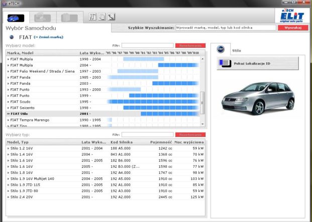

Kolego a gdzie mozna dorwać taki wizualny układ bezpieczników z opisem??
czy do jtd podejdzie inna chlodnica bo niestety tam mam dziure i to spora. Jakiej szukac
eTECH 6.2
