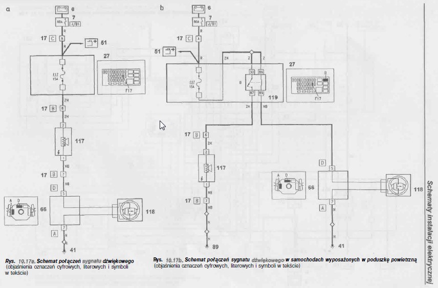

Klakson sprawny, bezpiecznik ok... brak pradu na właczniku w kierownicy... co posprawdzać dalej żeby szybko wykryć gdzie nie bangla?

Klakson w sc jest załączany masą wziąłeś to pod uwagę ?

o ile dobrze kojarzę to przycisk klaksonu włącza przekaźnik (w cc pod kierownicą) który zamyka obwód dla trąbki. Sprawdź czy przy wciskaniu klaksonu słychać działanie przekaźnika.

Hmm ja sądzę, że klakson posiada jedynie bezpiecznik 15A (w SC) i nie ma przekaźnika - ale głowy nie dam uciąć zeby.GIF

jeśli jest poducha to klakson jest włączany przez przekaźnik - jesli jest bez poduchy to przekaźnika nie ma......
Po zdjęciu kierownicy okazało się że styki na tym ruchomym kółku były zabrudzone...po przeczyszczeniu wszystko działa...dzieki wszystkim za pomoc pub2.gif
