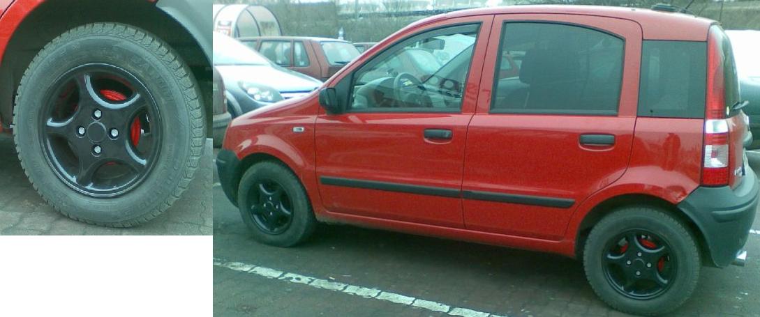

Czy ktoś kiedyś miał koła 13 cali z oponami 175/70 ?? Jak się na tym jeździ i jak to wygląda wizualnie ?
> Mam pytanie, nie chciałem nowego wątku zakładać.
> wizualnie ?
Ja mam 13 o szerokosci 175 i powiem szczerze, że całkiem fajnie to wygląda. Opony mam naciągnięte na felge seryjną, tak że troche wystaje za obrys felgi. Misiek wygląda tak bardziej sportowo smile.gif Oczywiście nie ma to jak alu. Jeśli chodzi o trakcje to jest lepiej niż w serii bo auto lepiej trzyma się drogi, jeździ się pewniej.
> wizualnie ?
> balony spore, ja bym wolał seryjne
w sumie roznicy nie ma w wygladzie, bo roznica w srednicy koła to jedynie 3mm plus przekłamanie na liczniku 0,5% ...
jeździło mi sie na takich kołach ok. jakos rewelacji nie bylo, dopiero na nizszych sprezynach sie fajnie jezdzilo po zakretach ok.gif
> liczniku 0,5% ...
> nie czułeś że sie podwijają
> nie spamować mi tu
nawet niski profil+sprężyny to nie to-bo w połączeniu z dziadkowymi amortyzatorami raczej nie ma mowy o tłumieniu czego kolwiek
