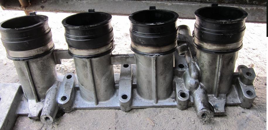

Witam przekładam instalację LPG sek. z silnika 1.6 16V do 1.8 16V i mam pytanko. w 1.6 dysze były umieszczone z dołu i w miarę w środku, a w 1.8 po środku jest umieszczone wytłoczenie, czy mogę umieścić z lewej lub prawej strony ?

mysle ze nie bedzie to nic przeszkadzala, moim zdaniem spokojnie mozna byleby dysze byly skierowane centralnie do srodka kolektora a nie "wtryskiwały" po jego sciankach smile.gif

OK dzięki a umieścić jak najbliżej franszy czy gdzieś po środku ?

Zamontuj jak najbliżej wyjścia kolektora, a czy to będzie z lewej, czy z prawej to niema znaczenia. Oczywiście pod kątem w stronę głowicy.
