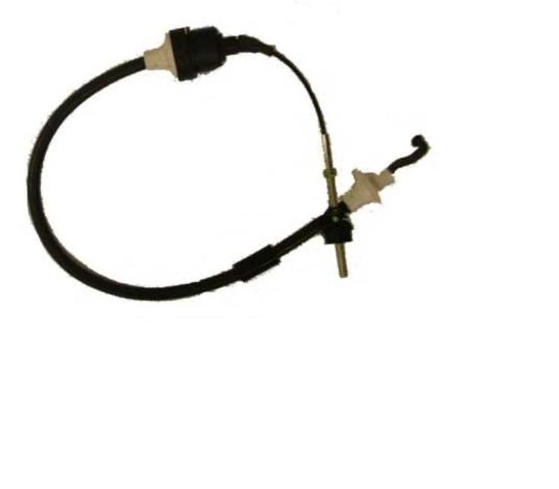

Strzeliła mi wczoraj linka sprzęgła na łuku haczyka.Nie wiem jak założyć nową zlosnik.gif
Końcem haczykiem od str hamulca czy nadkola nasadzić ją na wspornik pedała?
Jest tam jakieś dodatkowe zabezpieczenie, czy tylko w dziurę wystarczy wcelować hmm.gif

Wymieniłem to... demontując pedał sprzęgła - odkręciłem kluczem 15 nakrętke wybiłem trzpień i wsadziłem haczyk w otwór w pedale..... który dodatkowo blokuje końcówka sprężyny.Bez bdb oświetlenia nie ma co się za tą wymiane brać zlosnik.gif

Tam jest coś w rodzaju klamry na sprężynie nie pozwalającej haczykowi się wysunąć.
Ja na drodze po ciemku męczyłem się chyba z godzinę żeby ten haczyk wypiąć. Miejsca jest co kot napłakał na manewry hakiem. Już myślałem na odkręceniu całego zespołu pedałów, ale rezygnowałem i dałem się zawlec do warsztatu na zmianę.

Montaż linki sprzęgła zakończonej haczykiem w samochodzie Opel Astra F.
Niezbędne narzędzia do wymiany linki:
Klucz nasadowy "15" wraz z rękojeścią bądź grzechotką
Młoteczek i "wybijak" do demontażu sworznia
Dodatkowo potrzebny może być nożyk do tapet oraz wg uznania montującego smar nałożony do wewnątrz pancerza linki oraz smar nałożony na sworzeń.
W przypadku zerwania się linki sprzęgła (najczęściej uszkodzeniu ulega mocowanie linki do pedału sprzęgła)
zostajemy pozbawieni możliwości bezproblemowej zmiany biegów. W celu dotarcia do celu podróży pozostaje nam np. odpalanie samochodu na "2-ce" dodając przy tym odpowiednio dużo gazu, a następnie spróbowanie wbicia np. "4-ki" przy operowaniu międzygazem. Gdy dotrzemy już do celu podróży nie pozostaje nam nic innego jak zaopatrzyć się w nową linkę przyzwoitej jakości i ... przygotować ją do montażu.
W tym celu należy złapać zespół linki za pancerz i sprawdzić czy linka porusza się bez oporów w jedną i drugą stronę. Szczególną uwagę należy zwrócić na współpracę linki z powierzchnią kapturka zapobiegającego dostawaniu się zanieczyszczeń. W moim przypadku kapturek powodował tak duży opór że następowało jego zrywanie i ruch wraz z linką .W celu wyeliminowania tego niepożądanego zjawiska naciągnąłem kapturek na stalowy fragment linki (w ten sposób zapobiegłem uszkodzenia otuliny oplotu) a następnie za pomocą nożyka do tapet odciąłem ok. 2 mm gumy.
- wpuszczeniu do wnętrza zespołu linki sprzęgła smaru - ja wybrałem biały smar teflonowy
Montaż linki sprzęgła rozpoczynamy od schylenia się pod deskę rozdzielczą i zlokalizowaniu pedału sprzęgła. Po rozeznaniu się w sytuacji dokonujemy wyjęcia zawleczki ze sworznia (o ile znajduje się tam takowe zabezpieczenie) a następnie odkręcenia kluczem "15" nakrętki sworznia zlokalizowanej przy wsporniku pedału sprzęgła od strony pedału hamulca.W tym momencie możemy również wyciągnąć koniec sprężyny z otworu wspornika pedała.(w przypadku wymiany pełnosprawnej linki procedurę demontażu/montażu zaczynamy od zdjęcia gwintowanej części linki z wspornika wysprzęglika i wepchnięcia linki w kierunku wnętrza pojazdu, dalej jak wyżej)
Po odkręceniu nakrętki i zdjęciu podkładki pozostaje nam wybicie sworznia.
Gdy już tego dokonamy wyjmujemy pedał sprzęgła.
Teraz możemy wyczyścić wewnętrzną powierzchnie tulejową pedału współpracująca ze sworzniem i nałożyć smar.
Następnie otwieramy maskę i usuwamy starą linkę w miejsce której montujemy nową. Montaż linki zaczynamy od odpowiedniego ułożenia jej w komorze silnika i przełożenia końca zakończonego haczykiem do wnętrza pojazdu przez otwór w ścianie czołowej (to ta blacha pod przednią szybą wink.gif ) zlokalizowanej pod zbiorniczkiem płynu wyrównawczego (płynu chłodniczego).
Następnie modelujemy linkę pod zbiorniczkiem wyrównawczym zakładając ją na wspornik (dodatkowy element na pancerzu linki zapobiegający przetarciu się ma się właśnie znaleźć na tym wsporniku)
i montujemy element z kapturkiem do wspornika obudowy skrzyni biegów.
Elementu linki zakończonej powierzchnią gwintowaną z nakrętką na końcu na razie nie zakładamy jedyne co robimy to maksymalnie wpychamy linkę ku wnętrzu samochodu .
Wracamy do środka pojazdu. Bierzemy pedał sprzęgła z zamocowaną na nim sprężyną i montujemy do niego koniec linki zakończony haczykiem.
Pedał wsadzamy do wspornika i klinujemy go "posmarowanym" sworzniem.
Zakładamy podkładkę i dokręcamy nakrętkę, zakładamy zawleczkę (o ile występuje).
Montujemy koniec sprężyny do otworu we wsporniku pedałów.
Wychodzimy na zewnątrz pojazdu i finalizujemy montaż linki w komorze zespołu napędowego. Gwintowaną powierzchnię linki umieszczamy we wsporniku wysprzęglika i dokonujemy regulacji skoku pedału sprzęgła dokręcając "czarny" element w stronę ściany czołowej i tym samym powodując unoszenie się pedału bądź odkręcając element regulacyjny w stronę zderzaka przedniego i tym samym opuszczając pedał sprzęgła.
Po zakończeniu regulacji skoku pedału pozostaje nam sprawdzić poprawność przebiegu linki w komorze silnika czy przypadkiem np. nie zsunęło się zabezpieczenie z pancerza linki montowane do wspornika pod zbiorniczkiem wyrównawczym.
Czas wymiany linki opisaną powyżej metodą powinien wynieść ok. 25-40 min w zależności od łatwości demontażu sworznia pedału sprzęgła i zaawansowania technicznego osoby przystępującej do powyższej czynności.
