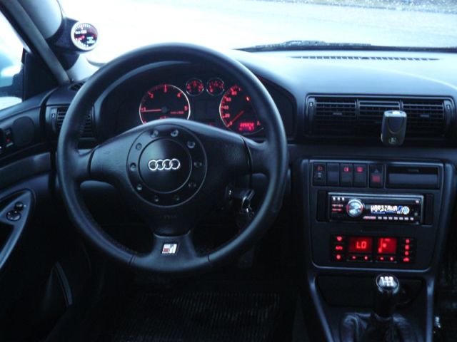

Odnawianie to lipa na krótką metę. Obszyj skórą. Obecnie ładne obszycie to koszt 150pln. Sam oddawałem do obszycia dość skomplikowaną kierownicę s-line i wyszła super.
Najpierw zdejmują stare obszycie i dopiero obszywają na nowo.
Moja po obszyciu wyszła tak, myślę że za 150pln naprawdę warto zamiast mazać pastą do butów lub innym sprayem:
