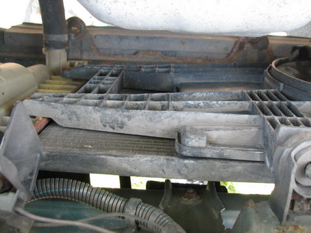

Jak dla mnie to różni się sposobem montażu do chłodnicy lecz mogę się mylić. W bravce tak jest, możliwe że w puntolocie też.
Z tego co popatrzyłem na obrazki na necie to różnią się miejscem nadlania tego plastikowego kołka ustalającego nad chłodnicą wchodzącego w gniazdo przykręcone obok zamka pokrywy silnika
hmm ale na przednim pasie sa dwa miejsca do przykrecenia lapy w ktora to wchodzi te plastikowe kolko, wiec powinno sie dac przekrecic lape i musi banglac.

A czy nie lepiej kupić nówkę do poldka zamontować i cieszyć się z fajnego "sportowca"
> A to na foto to Valeo

z tego co widzę po zdjęciach to w MKII jest podobnie co w MKI bez problemu odkręcasz 5 śrub, odłączasz wtyczkę i lekko manewrujesz i wiatrak wyciągasz górą.
> Daje sie ten wentylator łątwo wykręcić - znaczy bez podnosnika?
Ja przy wymianie chłodnicy musiałem wykręcać i okazało się że nie mam żadnej wtyczki od wiatraka i musiał sobie leżeć na silniku. rotfl.gif
Należy odłączyć wtyczkę od silniczka wiatraka, odkręcasz 4 śrubki kluczem 8, potem wentylator do dołu żeby wyciągnąć bolec z ustalacza i do góry. I tyle
