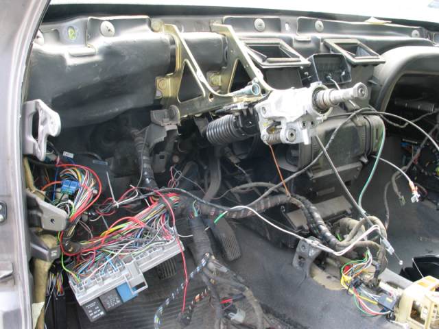

Ostatnie zdjęcie może zniechęcić do demontażu deski rozdzielczej zlosnik.gif
