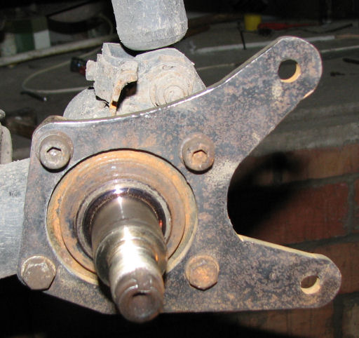

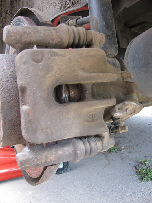

LordFalcon Napisano 7 Lipca 2010 Autor Udostępnij Napisano 7 Lipca 2010 Na razie 2 fotki: Po złożeniu Flansza: Odnośnik do komentarza Udostępnij na innych stronach More sharing options...
EddTheBoss Napisano 7 Lipca 2010 Udostępnij Napisano 7 Lipca 2010 > Na razie 2 fotki: > Po złożeniu > Flansza: Będzie z tego jakiś manual ? Odnośnik do komentarza Udostępnij na innych stronach More sharing options...
LordFalcon Napisano 7 Lipca 2010 Autor Udostępnij Napisano 7 Lipca 2010 > Będzie z tego jakiś manual ? Może będzie.. jak wycenię tą zabawę... i stopień skomplikowania to się zastanowię Zaciski z Volvo V40 - 50zł Zestawy regeneracyjne ~60zł 2 dodatkowe oringi (z zestawów nie pasowały) - 0,30zł 1 nowy cylinderek ~30zł Tarcze 240 Fiat przednie lite - 64zł Klocki hamulcowe Audi (wewnętrzne wymagały przycięcia ) - 15zł Flansze - 70zł Przewody elastyczne - 30zł Linki hamulcowe - 100zł Krótsze przewody miedziane ~25zł Kilka drobnych pierdółek ~20zł Tak więc zmieścił bym się w 500zł ale przy okazji wymieniłem elastyczny do trójnika i wszystkie sztywne do tyłu na miedziane... Odnośnik do komentarza Udostępnij na innych stronach More sharing options...

Pavel_156 Napisano 7 Lipca 2010 Udostępnij Napisano 7 Lipca 2010 > A jaki patent ma UT z tyłu? Zaciski na klinach jak normalnie z przodu ? Chyba nie wiesz jak wyglądają hamulce w Turbo Odnośnik do komentarza Udostępnij na innych stronach More sharing options...
LordFalcon Napisano 7 Lipca 2010 Autor Udostępnij Napisano 7 Lipca 2010 > Chyba nie wiesz jak wyglądają hamulce w Turbo Nie wiem, nie interesowałem się, dawaj foto Odnośnik do komentarza Udostępnij na innych stronach More sharing options...
Glaca Napisano 7 Lipca 2010 Udostępnij Napisano 7 Lipca 2010 > Nie wiem, nie interesowałem się, dawaj foto Ja już raz dałem to zostałem wyśmiany, że rdza na belce - dupa - więcej nie będzie. Co do kosztów - tak racja. Ja musiałem wymienić linkę jedną, jeden przewód elastyczny, klocki, gumki wszystkie ale mam oryginał i nie na klinach tylko na uszczelnionych prowadnicach Odnośnik do komentarza Udostępnij na innych stronach More sharing options...
Pavel_156 Napisano 7 Lipca 2010 Udostępnij Napisano 7 Lipca 2010 > Nie wiem, nie interesowałem się, dawaj foto stare ale coś tam widać Odnośnik do komentarza Udostępnij na innych stronach More sharing options...
pawel_78 Napisano 7 Lipca 2010 Udostępnij Napisano 7 Lipca 2010 > Nie wiem, nie interesowałem się, dawaj foto prawie tak samo ja te Twoje - ten sam system - lucas. pozdr Odnośnik do komentarza Udostępnij na innych stronach More sharing options...
LordFalcon Napisano 7 Lipca 2010 Autor Udostępnij Napisano 7 Lipca 2010 > Ja już raz dałem to zostałem wyśmiany, że rdza na belce - dupa - więcej nie będzie. > Co do kosztów - tak racja. Ja musiałem wymienić linkę jedną, jeden przewód elastyczny, klocki, > gumki wszystkie ale mam oryginał i nie na klinach tylko na uszczelnionych prowadnicach Czemu tylko jeden elastyczny? Biorąc pod uwagę, że aby zapakować 240 do tyłu musiałbyś i tak flansze zmieniać i wsadzać tarcze 240 to znów koszta zbliżają się do moich Odnośnik do komentarza Udostępnij na innych stronach More sharing options...
Glaca Napisano 7 Lipca 2010 Udostępnij Napisano 7 Lipca 2010 > Czemu tylko jeden elastyczny? Bo to ten łączący belkę z budą. Boczne były ok. > Biorąc pod uwagę, że aby zapakować 240 do tyłu musiałbyś i tak flansze zmieniać i wsadzać tarcze > 240 to znów koszta zbliżają się do moich Flansze raczej te same. Odnośnik do komentarza Udostępnij na innych stronach More sharing options...
LordFalcon Napisano 7 Lipca 2010 Autor Udostępnij Napisano 7 Lipca 2010 > stare ale coś tam widać No to ja mam dokładnie taki sam system prowadzenia zacisku Odnośnik do komentarza Udostępnij na innych stronach More sharing options...
LordFalcon Napisano 7 Lipca 2010 Autor Udostępnij Napisano 7 Lipca 2010 > Bo to ten łączący belkę z budą. > Boczne były ok. > Flansze raczej te same. Skoro seryjnie z tyłu są 227 to pod 240 muszą iść flansze z dłuższymi uszami... Odnośnik do komentarza Udostępnij na innych stronach More sharing options...
Glaca Napisano 7 Lipca 2010 Udostępnij Napisano 7 Lipca 2010 > Skoro seryjnie z tyłu są 227 to pod 240 muszą iść flansze z dłuższymi uszami... Nie wiem jak z tyłu ale z przodu było 227 i uszy pasują do 240 i 257 Odnośnik do komentarza Udostępnij na innych stronach More sharing options...
LordFalcon Napisano 7 Lipca 2010 Autor Udostępnij Napisano 7 Lipca 2010 > Nie wiem jak z tyłu ale z przodu było 227 i uszy pasują do 240 i 257 Uszy tak, ale nie oryginalny zacisk, zaciski z 240 i 257 mają dłuższe uszy po swojej stronie, natomiast pod zaciski od 227 z tyłu można wsadzić tarcze 240, ale trzeba dać właśnie flansze z dłuższymi uszami... Odnośnik do komentarza Udostępnij na innych stronach More sharing options...
