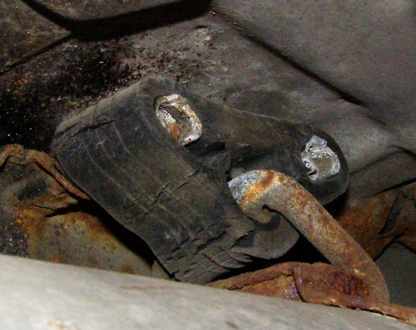

po trzecie guma zawieszenia tłumika końcowego:
brać jakąś konkretną firmę...? jest jakaś różnica jak się ją zawiesi...?

co do gumy to kupiłem nową i założyłem odwrotnie do tej wcześniejszej
zobaczymy jak będzie wyglądać za jakiś czas

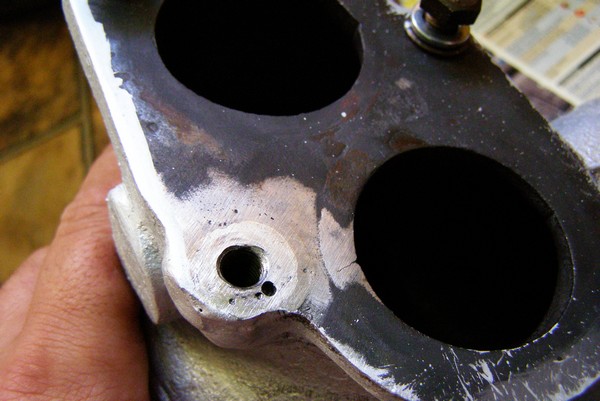

rozbebeszałem wydech w celu naprawy kolektora...
wyspawałem sobie ładnie jeden otwór który był, jak by to ująć hmm.gif,
