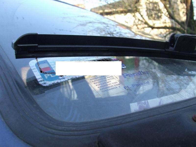

jaki obaszar szyby powinna ogarniać wycieraczka
bo aero nie będzie dolegała w narożniku, za to jakieś 10 cm wyzej będzie już ok
> kupilem jakąś taka dziwną
> i nie dociska do końca odstaje
sie nie ma co dziwić

do uno powinna być 48 z przesunięciem mocowania
ja mam 45 i różnica to 3 cm na środku, co jest raczej nikłe
no i koniec mi nie łapie, a mam motguma
Hmm... czyli nie ma zasady...
Ja kupiłem jakąś płaską 48cm. Koniec nawet mi centymetr wystaje... 270751858-jezyk.gif
Mam dokładnie tak samo - wynika to z tego, że wycieraczki maja w różnych punktach miejsce mocowania. Jedne idealnie na środku, inne troszkę dalej. Wycierać będzie dobrze, ale odstawać na końcu. Jedyne co można zrobić, to lekkie skrócenie ramienia. W tym celu trzeba roznitować, przesunąć, na nowo zanitować smile.gif
Wystarczy kupować dedykowane do Uno z przesuniętym mocowaniem i nic nie trzeba skracać ok.gif Ja kupiłem w zeszłym chyba roku motguma 480mm za 12 zł typowo do Uno i jest tak jak trzeba ok.gif Tylko teraz zmienić muszę, bo w zimie inteligentnie ściągałem nią lód z szyby i teraz już nie pracuje tak jak trzeba tongue.gif ale za tą cenę to można co chwile zmieniać zlosnik.gifzlosnik.gifzlosnik.gif
