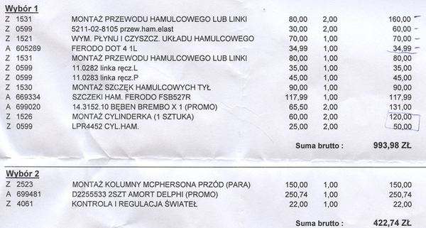

auto podjechalo do norauto na diagostyke ukladu hamulcowego.
no i mechanicy zaszaleli, teraz pytanie czy da sie to wszystko zrobic tanszym kosztem?
wiadomo ze z ukladme hamulcowym nie ma zartow, ale tutaj mam de facto wymiane calego ukladu za cos kole 1kpln:

520 zł to sama robocizna.
Myśle, że znajdziesz kogoś za połowę tej ceny.

Ceny części mają dużo droższe niż w zwykłym sklepie, cylinderek kosztuje u nich 25zł a przypuszczam, że w motoryzacyjnym będzie kosztował 15zł, na allegro szczęki Ferodo 68zł z wysyłką a tu 118zł pozatym u pana henia na warsztacie zrobiono by to przypuszczalnie za 250zł, nie warto dawać takich aut jak UNO do takich warsztatów jak Norauto. Drogo nie znaczy dobrze.
ich pokręciło... za taką kasę to bym wymienił ze 3 układy hamulcowe na 100% smile.gif
montaż szczęk tył 90 zł- pół godzinki roboty z podnośnikiem
cylinderek 25m zł - ha, mój kupiłem za 15 zł w ASO
montaż cylinderka 60 zł - wymiana to odkręcenie dwóch nakrętek/śrub 10
linki ręcznego 80 zł komplet - chyba z kosmosu, aso jedna 15 druga 25 zł...
poproś kogoś o zakupy w normalnym miejscu, i złożenie... 1000 zł to stanowczo za drogo... nawet jak zakładasz ferodo (btw, nie powinno być przypadkiem ferrodo??)

podpowiecie mi jakiś sklep internetowy, gdzie bebechy (czesci) mógłbym kupić wszystkie na raz w sensowniejszych cenach smile.gif
Mnie samego zaskoczył poziom cen, bo wprawdzie z uniakami nie mialem do czynienia, ale lanosy mam od paru lat.
p.s. w sumie nie wiem po co wkladac do 10letniego uniaka czesci brembo czy ferodo - tanszych odpowiednikow nie ma?

automotosklep.pl
> automotosklep.pl
nie chce mis ie szukac na allegro pojedynczych czesci, a tak kupie wszystko na raz i podjade do jakiegos lokalnego mechanika smile.gif
Powiem krótko mam Uno i Tico. Ostatnio robiłem Tico - wymiana przewodów, hamulcowych od korektora do końca, wymiana cylinderków, wymiana tarcz hamulcowych, wymiana tarcz kotwicznych (to w tyle do czego montuje się szczęki), wymiana szczęk, wymiana klocków, wymiana uszczelek zacisków hamulców przednich +wymiana tłoczka - przód, wymiana płynu hamulcowego, wymiana linki hamulca ręcznego, odpowietrzenie całego układu - całość około 750 zł za części tyle oszczędności gdy sam robisz

W Uniaku zmieścisz się w 500 zł z takimi naprawami. Wiem, bo przez ostatni rok wymieniłem większość tych rzeczy o których piszesz.
Co do amorków - za 250 zł miałem 2 szt. KYB olejowych z osłonami, odbojami i z przesyłką kurierską (poszukaj na allegro). Na Delphi bym tyle nie wydał.

Drogo. To samo w Matizie kosztuje mniej. Tarcze kotwiczne (kompletne - fabryczne - ze szczękami itp.) to 75 PLN/strona, tarcze Mikoda nacinane / nawiercane 150 PLN, bębny też podobnie, klocki Ferodo Premier niecałe 80 PLN, 2 tłoczki do przodu to 80 PLN. Razem części to niewiele ponad 600 PLN (doszły pierdółki jeszcze), robota 150 PLN - więc nie brudząc rąk wydałem tyle samo wink.gif
