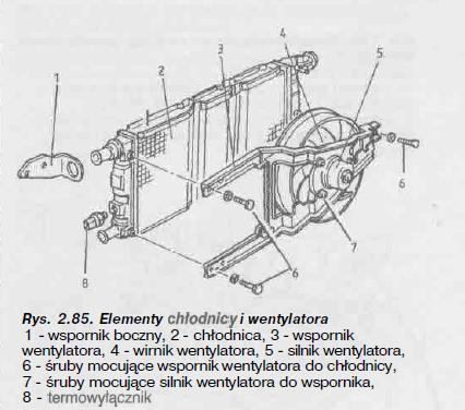

A podpowiedzcie,z której strony jest ten czujnik w SC i jak się do niego dobrać?
> czujnik jest wkręcony w chłodnice
Tego to się domyślam,tylko z której strony,patrząc na auto z przodu?
> tutaj masz obrazek
Dziękuję bardzo,teraz już widzę wszystko.Wielkie dzięki za pomoc IThankYou.gif
