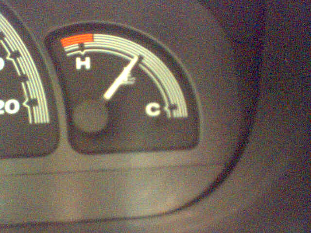

> u mnie jest tak samo. wiec chyba ok

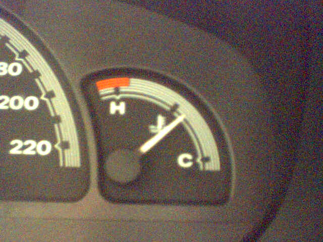

> u mnie też

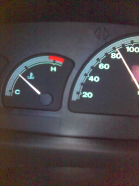

u mnie jest tak jak na zdjątku poniżej..
a u mnie jest tak ze jak sie zagrzeje i dojdzie do polowy to puzniej oscyluje w jej granicach, ale sa to spadki maksymalnie o jedna kreske, ale powoli nie skokowo.
