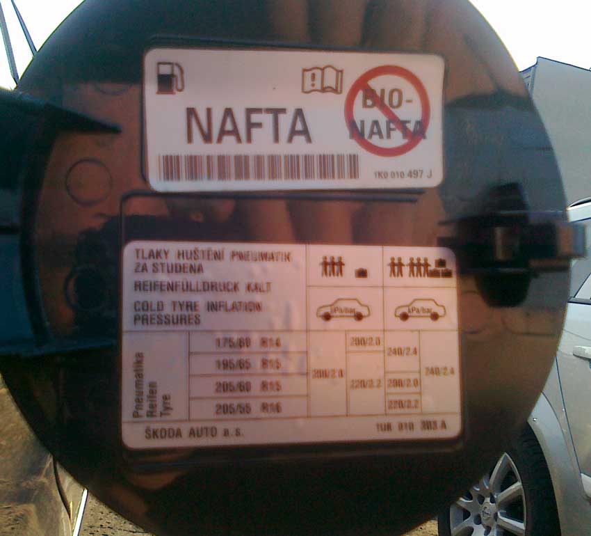

Jutro ci zrobię fotkę, skoro nie wierzysz smile.gif Nie muszę czytać instrukcji, bo otwieram klapkę wlewu paliwa a na niej widnieje naklejka z przekreślonym napisem BIO. To chyba jasne?

Oto obiecane fotki zrobione klapkom wlewu trzech samochodów:
1. SKODA OCTAVIA Tour 1,9 TDI, 2007 r.
2. VW Tiguan, 2,0 TDI, 2009 r.
3. OPEL ASTRA H, Z19DTL, 2007 r.

Bo zapewne Skoda kolegi spełnia normę Euro4 i dla tego nie może być BIOl lane
Tak, zarówno moja SKODA jak i ASTRA spełniają normy EURO4. Tiguan firmowy spełnia EURO5.
BIOester tylko do aut z "do" Euro3.
Passaty B5 po lifcie 1.9TDI na PD nie mają filtra cząstek stałych dlatego mają EURO3 i mogą śmigać na BIO.
