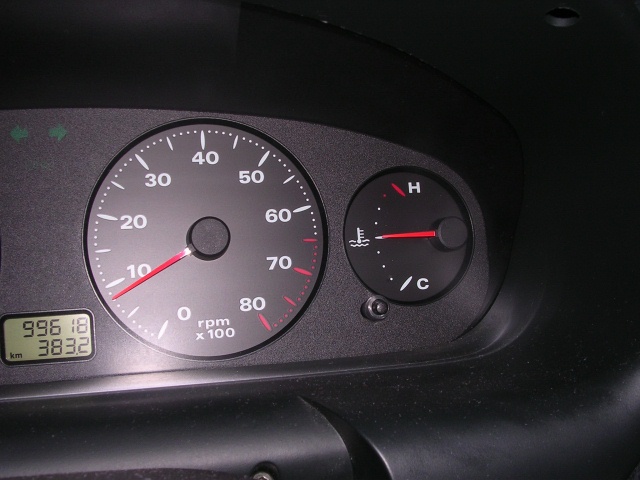

Wiem że już było i to niedawno ale przejrzałem poprzedniego posta i nie mam gdzie się podpiąć więc nie bijcie .. Więć od kiedy mam moje autko wskazówka od temperatury nigdy nie doszła do położenia właściwego ... najczęściej na dole skali więc wymieniłem termostat. Ale teraz wygląda to tak. Wskazówka reaguje prawidłowo znaczy temperatura rośnie otwiera się termostat temperatura spada itd ... tyle że wszystko odbywa się nie w połowie ale 2 kreski poniżej właściwego położenia. Co jest nie tak termostat, czujnik czy ... co niewiem.gif
> a odpowietrzyłeś dobrze układ???
nie wiem mechanik wymieniał niewiem.gif tyle że właściwi to wszystko działa OK tylko o 2 kreski za nisko
> jak z ogrzewaniem??
ogrzewanie działa ale ... nie wiem jak powinno w bravo działać bo to moja pierwsza zima smile.gif gdzieś do połowy pokrętła leci ciepłe

Być może tak jest wyskalowany termostat i wszystko jest OK.
Termostat nie może być wyskalowany inaczej bo silnik ma pracować w odpowiedniej temperaturzeProponuje sprawdzić temperature jakimś innym termometrem i ew wymienić czujnik temperatury silnika na nowy
> nowy
Fakt. A mnie chodziło o to że cały ten układ termostat czujnik temp, wskaźnik po wymianie może inaczej współpracować i wskazywać inaczej a działanie chłodzenia może być prawidłowe.

Mam identyczne objawy, dlatego zaryzykowałem i kupiłem termostat. Jutro z rana odbędzie się operacja na otwartym sercu Maryśki. Sam jestem ciekaw efektów. Dam znać czy to pomogło wyskalować wskazówkę na środku skali czy nie ....
Witam,
Mialem ten sam problem. Wskazówka od temperatury oscylowała w granicach 1/4 skali. W mieście, w korkach czasem dochodziła do połowy.
Wymieniłem termostat i teraz stoi na połowie i nie śmie drgnąć. Sprawdzę jeszcze jaki miał wpływ na spalanie. Jak przejadę jeszcze z 200 km to coś napiszę.

Ludziska! Nawet nie wyobrażacie sobie jaka to radocha jak wskazóweczka wesoło śmiga do góry i wskazuje temperaturę jak należy yay.gif Norrrrrmalnie mógłbym teraz jeździć i wpatrywać się we wskaźnik uejeeeryyyy. Cudownie. W sumie zajęło to ok. 2 godziny, wymiana dodatkowa to opaski na przewody gumowe i wsuwka sztuk raz bo "siem urwało".
Ale jest gicio!
