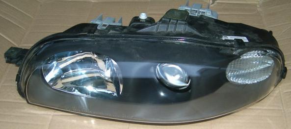

Jako że mnie trochę nerwuja światła w bravie bo kiepskawo swiecą.to mam pytanko.jak kupie valoewate soczewki to tylko przełoże i bedą idalnie pasowały????nie chce mieć potem jakichś szpar miedzy zdesiem a lampą.
Valeo, Depo czy DJ nie ma różnicy jeśli chodzi o szparę.
Jak nie było buma to wszystko będzie pasowało bez różnicy na firmę.
Różnica jest natomiast w oświetlaniu - najlepsze są VALEO

Czyli co nie bedzie mi lampa pasowała tak jak ta co mam teraz????bo wiem że depo odstawały komus od zdesia.

Każda będzie, a jak komus odstaje to najprawdopodobniej auto było po "przejściach" i źle zostało zrobione!

odstaje bo są problemy z ustawieniem wysokości świecenia w podróbkach...

ale jak valeowate zapodam to nie będzie problemu????

Ja bym chyba kupił zwykłe ale nowe bo czasem BBM'a z soczewkami widze i nie zauważyłem jakiejś dziury pod zderzakiem.
A jak chcesz kupic valeo z innego auta które np. miało 150-200kkm to nie wiem czy będą lepiej świecić niż nowe "zamienniki".

w moim Bravo SX po FL (99r.) byly lampki z wbudowanymi zarowkami pozycyjnymi. Wydaje mi sie, ze wszystkie Bravo i Brava mialy takie reflektory. Jak zmienialem na soczewki, musialem wyprowadzic dodatkowe kabelki do zarowek pozycyjnych.

walczyłem z depo (jak miałem bravę) przy 3 kompletach (notabene zakupionych u tej dziewczyny) . o ile pogodziłem się ze szparą o tyle złe ustawienie przegrody powodowało takie dyfrakcje i niewłasciwe ustawienie granicy światłocienia, ze sobie odpusciłem i załozyłem valeo
