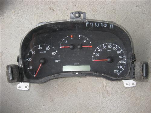

Zmieniłem dziś zegary z podstawowych na ten z obrotomierzem i dziwaczeją zapalają się kontrolki i gasną jakgdyby restart obrotomierz wskazówka wspina się na 1000 obr i migną kontrolki i znowu cała procedura. Czytałem na forum że operacja zmiany jest prosta zamienić i ma działać ale może trzeba coś ustawić zresetować lub inny manewr. Miał ktoś podobne doświadczenia proszę o podpowiedź.

pierwsza sprawa
1. zegary muszą być z tego samego modelu
przed FL nei pasuje do FL i na opak
2. muszą pochodzić do benzyny dla benzyny a nie od diesla
a dla diesla od diesla a nie od benzyny
3. po wymianie zegary migają do momentu przeprowadzenia osiowania

Punkty 1 i 2 spełnione Punto 1,2 z 2000 r zegar oryginalny produkcja 07.1999 nowy zegar z 12.1999 model zegarów nieznaczna róznica w serii ale czy nie są od dizelka tego pewny nie jestem sprzedawca twierdzi że od benzynki.
Jesli opisane przezemnie zachowanie licznika jest objawem prawidłowym to wszystko OK i nie pozostaje nic innego jak udać się do serwisu na osiowanie.
Obraz licznika w załaczniku

skocz na to osiowanie... dopiero ono pokarze co tak naprawdę się dzieje... u mnie przed osiowanie niby takich atrakcji nie było... ale ile auto tyle zachowań wink.gif
cuda Ci się dzieją, generalnie zegary powinny działać normalnie, mrugać powinien wyświetlacz i paliś się kontrolki od urządzeń których w aucie nie masz (np od wspomagania jak go nie masz) Po osiowaniu wszystko będzie ok, a u Ciebie rzeczywiście jakieś cuda. Na liczniku z tyłu powinna być naklejka z nr katalogowym, podaj go Ci sie sprawdzi czy do benzyna czy diesel.

Dzięki za wyjaśnienie pisałem do sprzedawcy ma wysłąć w poniedziałek inny licznik wg. niego zachowanie licznika jest niepoprawne. Wracając do modelu licznika to na naklejce jest tak:
60.6307.991.5 C141 12V
46736317 15 90689
16/12/99 17:06 12
Jeśli ktokolwiek może rozszyfrować ten skrót to jestem wdzięczny

To jest nr katalogowy: 46736317.

No nareszcie trafiony otrzymałem 2 kolejne liczniki ten o identycznym wyglądzie pasuje i działa. Temperaturka rośnie obrotki narastają i kolejna niespodzianka są elementy komputra pokładowego km/l dystans itd. no milusio jest. Miga tylko wyświetlacz i i km jest o 20k więcej i wspomagania niemam (czerwona kierownica) - osiowanie niezbędne. Dziękuję wszystkim na forum za pomoc szczególnie tym którzy zabrali głos i tym którzy przebiegli w myślach mój problem i uznali że nic niemają do dodania.
