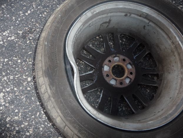

Opona po skrzywieniu felgi
Czy opona po takim uszkodzeniu felgi może być sprawna, czy mogły popękać w niej druty i powinienem szukać nowych?
Z zewnątrz uszkodzeń nie widać. Może ktoś zetknął się z podobnym przypadkiem?
Miałem trochę mniej skrzywioną felgę, po oponie nic nie było widać. Po prostowaniu jeździłem normalnie, nic nie wybuliło, ani nie biło.
Pechowo kilka miesięcy później złapałem gwoździk w tą oponę. Wulkanizator w celu znalezienia nieszczelności napompował 3,5 atm, i wtedy wybuliło oponę w tym miejscu w ktorym dostała "strzała"
Wniosek: zewnętrznie nic nie było widać, nie biła, jeździła, ale jednak była slabsza w tym miejscu.
Co do opony jak zewnętrznie nie widać zbytnich uszkodzeń i po napompowaniu nic nie wybula to na tyle pojeździ jeszcze.
Trzeba tylko co jakiś czas popatrzyć na nią czy gdzie jej nie wybrzuszyło.
ja bym sprawdził tą oponkę ciśnieniowo... tak dal świętego spokoju i bezpieczeństwa... Pare złotych a człowiek śpi spokojnie wink.gif
I tak bedziesz ja zdejmowal wiec zobacz jak wyglada od srodka. Jak nie bedzie widac uszkodzen to zalozyc na kolo i sprawdzic czy sie nie wybrzuszyla.
Może być sprawna. Ja się tak kiedyś urządziłem, felga stalowa po wyklepaniu poszła na zapas, opona jeździła dalej bez problemów na innej feldze. Chyba nikt Ci nie doradzi lepiej niż gumiarz po założeniu opony na dobrą felgę i przetestowaniu jej
Gumiarz rzucił okiem i powiedział, że felgę da się wyprostować, a opona powinna być OK, ale jakoś nie jestem do tego przekonany. Myślę, że próba ciśnieniowa, o której piszecie to dobry pomysł.
