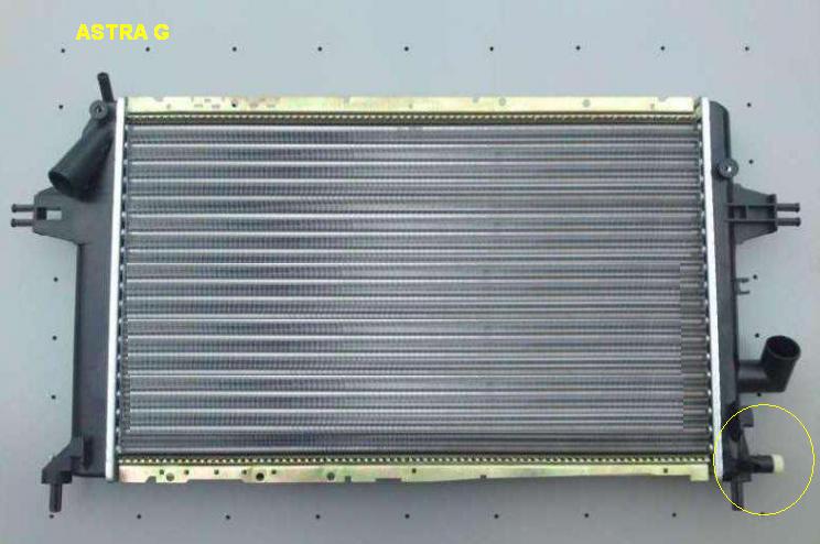

z lewej strony chłodnicy patrząc od przodu auta na samej chłodnicy zamontowany jest na dole korek spustowy, obrazek w załączniku bo coś nie bangla
Kolego w załączniku pokazałeś zdaje sie chłodnice do 1,7 DTI do 1,6 jest inna
możliwe, ale w mojej 1,8 w tym miejscu jest taki zaworek spustowy.

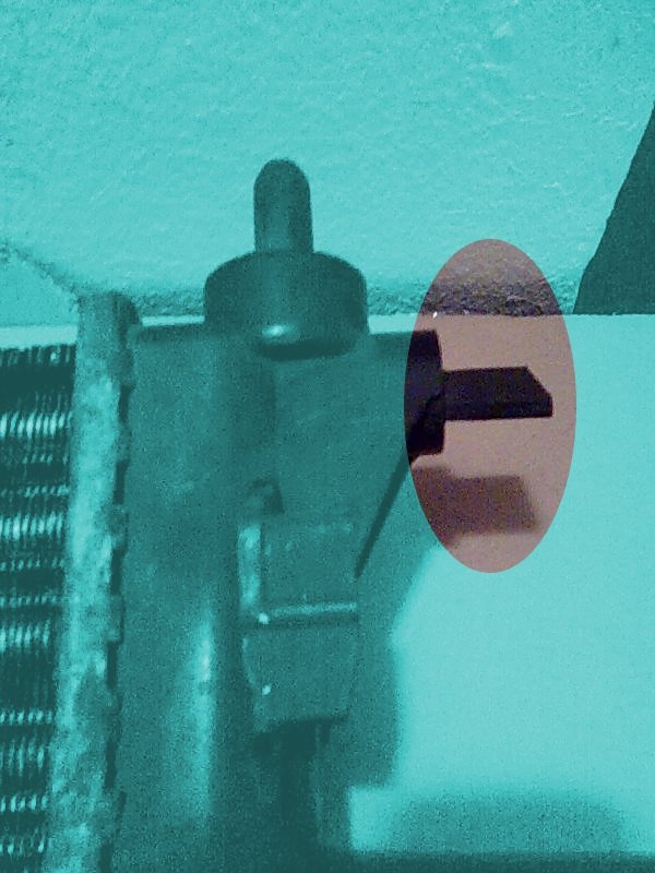

Wymianę chłodnicy mam od wczoraj za sobą. I się okazało, że stara miała zaworek! Miał tylko inną formę, niż z reguły pokazywana. Mianowicie płaski kranik do przekręcenia o 90stopni.
Do tego w kolorze czarnym.
Trudno było więc wpaść na to, że to poszukiwany zaworek.
A ja głupi wąż ściągałem z chłodnicy aby spuścić wodę. A ponieważ musiałem płukać - niemały kłopot kilka razy. Do tego ciśnienie parło wodę daleko do tyłu. Dopiero, spuszczanie przy zakręconym zbiorniku wyrównawczym i jedyne częściowe ściągnięcie węża z chłodnicy pozwoliło trzymać strumień wody jako tako pod kontrolą.
Ale nowa chłodnica to dopiero nie ma kranika, na poważnie.
Załączam fotkę kranika spustowego starej chłodnicy.
Sorry za jakość, miałem tylko komórkę przy sobie.
