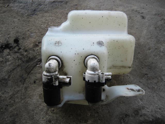

Seiceno awaria układu spryskiwaczy szyby przedniej.
jak w temacie, od pewnego czasu przestały mi działać spryskiwacze szyby przedniej. Podejrzewam że padła pompa bądź przełącznik zespolony. Powiedzcie mi czy przód/tył zasilany jest z jednej pompki czy dwóch oddzielnych. Gdyż tylne spryskiwacze działają a chce wykluczyć awarię przełącznika.. Pacjent to SCS z '99roku.

są dwie
a w jakim sensie Ci nie działają?
słyszysz jak pompka chodzi czy nie?
A słychać pompkę jak włączysz pryskanie ??
> są dwie
no właśnie pompki nie słychać, ale skoro są dwie to jestem na 50% pewien że to pompkę wziął i szlag trafił. Kuźwa już się ciesze na ściąganie nadkola.

przełóż wężyk w miejsce gdzie jet na tylną szybę i będziesz wiedział na 100%
mi ostatnio wężyk pękł u góry pod błotnikiem i płyn nie leciał ale pompkę było słychać

MPI maja inny pajak i 1 pompke
Obadał bym styki... u mnie przestało działać dlatego że zaśniedziały styki na pompce koszt praktycznie zerowy tylko trochę pracy zeby.GIF więc nie nastawiaj się od razu na najgorsze zlosnik.gif

sprawdź sobie bezpiecznik czy sie nie zjarał czasem i pompka nie działa ok.gif
