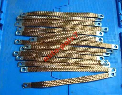

Właśnie zwątpiłem w swoje zdolności obsługi szukajki i google... Jak "fachowo" nazywa się ten kawałek miedzianek plecionki łączącej przedni pas z silnikiem? Sprzedawca robi wielkie oczy a ja nie wiem jak mu wytłumaczyć. zeby.GIF Może jakiś numer GM? zeby.GIF
Wydawało mi się że to dość charakterystyczny element Astry G a tu nie potrafię nawet fotki w googlach namierzyć. sciana.gif

jest to przewód masowy silnika, znalazłem w przeciągu kilku sekund na googlach:
KLIK , zdjęcie zapożyczone z tegoż forum
To samo znalazłem, wcześniej szukałem po różnych tagach (plecionka, linka, taśma etc) i nic, nawet wpisałem na końcu "przewód masowy" astra i też nic nie znalazło, dopiero jak usunąłem cudzysłów to mi się ukazał magiczny obrazek. zeby.GIF
Ale jak by ktoś miał numer GM to chętnie, bo nie wiem czy fota wystarczy sprzedawcy...

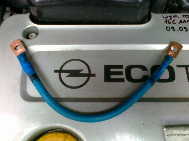

Tak to sobie wykombinowałem, koszt bliski zeru, nakład pracy też niewielki. Zamocowałem tak by był jak najdalej od silnika... ciekawe jak zniesie temperaturę silnika.
Dlaczego ma nie wytrzymać? Dawno temu wyłamał mi się przewód masowy, jakieś 1300km od domu. Miałem w bagażniku prostownik do akumulatora. Odciąłem kombinerkami przewód zasilający i przerobiłem na masowy. Dłuższy czas jeszcze potem jeździłem z tą prowizorką, zanim założyłem nowy.
Miałem na myśli izolację... w tym miejscu jest "trochę" gorąco...
W moim prowizorycznym kablu była izolacja, jaką mają zwykłe kable zasilające 230V. Też, się bałem, że się sfajczy, ale dała radę.
