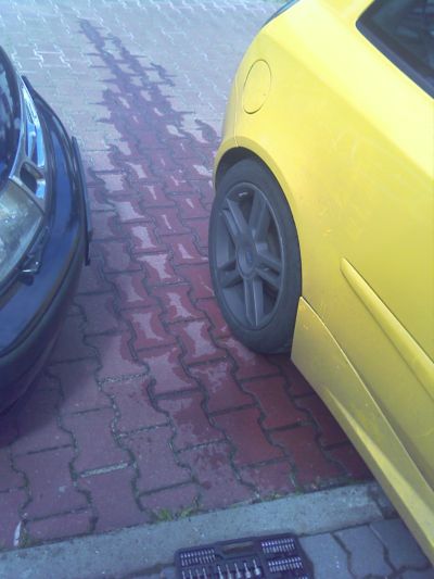

Stilona postawiłem na podjeździe by tył był nisko. Na kolana i wylot z ostatnią śrubą mocująca nakładkę na próg.
Efekt:
sporo tego było:
Teraz przed zimą musze ściągnąć nakładkę i uszczelnić spinki by nie wlewała się woda z solą do progu. cfaniaczek.gif

masz tam za pod tym progiem gumowe zaślepki i powinieneś je zdjąć... a następnie zaimpregnować wszystko jakimś woskiem od środka.... rdza już tam swoje robi sick.gif
> masakra...
Spokojnie...rdzy jeszcze nie będzie - przypadłość nie ma miesiąca, została zdiagnozowana i jest w trakcie suszenia dodatkowo jest ocynkowane cale nadwozie.
Próg do dwóch tygodni wyleci i będzie dokładnie suszone i impregnowane wnętrze profilu.
