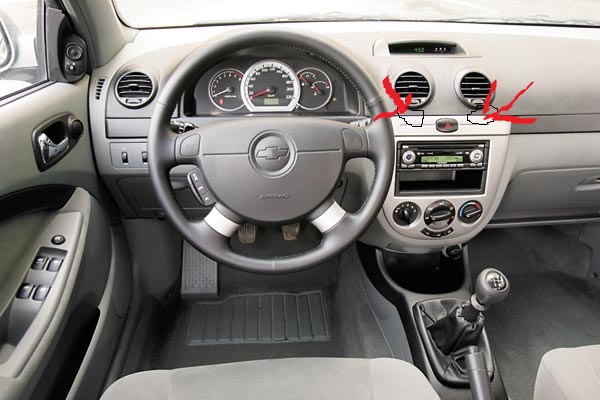

To musisz sie uzbroic w cierpliwosc i dobrze by bylo pomocnika .
Na foto czerwonymi strzalkami zaznaczylem gdzie sa zaczepy.
Trzeba je podwazyc i odkrecic radio ,ktore jest przekrecone do budy dwoma katownikami na srubki torx (rozmiaru nie pamietam).
Jak odkrecisz musisz je wyjac albo srodkiem albo gora.
Kostka jest bodajze iso.
Co do zalozenia nowego radia ,moze akurat twoje podpasuje pod te katowniki u mnie alpine nie pasowal i musialem wyklepac te katowniki ,zeby pasowal.

i uwaga na blaszki sprężynujące- bo potrafią uciekać

Aby miec lepszy dostęp, tzreba cały panel odczepić - po bokach biegną linki - je trzeba odpiąć od panelu sterowania nawiewami - tzreba się zanurzyć raz z lewej, raz z prawej i odpiąć najpier plastik trzymający pancerz linki, a potem samą końcówkę linki. Z prawej dobrze jest najpierw zdemontowac schowek. Uwaga na złączkę do panelu strowania naweiwami i klimą - lubi potem nie stykać i klima może się nie załaczać.
