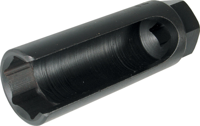

Do lambdy jest bardzo fajny klucz:
Próbuj oczkowym jak nie masz takiego jak na obrazku.
WD40 nie zawsze daje radę. Ja używam czegoś takiego (nie zawiódł nigdy) :

hej
dzieki za podpowiedz
..trzeba bedzie wtyczke uciachać ...no coż jak trzeba to trzeba.
A czemu? Rozepnij złączkę, wtyczka przez oczko klucza przejdzie.
jednoprzewodowa owszem przejdzie...
Przerabiałem to i dałem sobie radę. Potrzebujesz:
- silnik nagrzany (na zimnym nawet nie chciała drgnąć),
- piny z wtyczki wyjete (zapamiętaj, jak były lub zrób zdjęcie),
- klucz oczkowy porządny (miałem tani z hipermarketu, to się zgiął!)
- przed odkręcaniem użyj profilaktycznie WD-40 lub innej chemii, może pomoże.
Nową sondę wkręcaj nie za mocno, gwint posmaruj smarem (dostarczonym z sondą lub miedziowym), nie będzie problemu na przyszłość.
Pozdr.
Ja też polecam środek z MoS2 to nie to co WD40, odkręcalem zardzewiałe śruby na tłumiku i poszlo, wystarczyło poczekać 10 - 15min po psiknięciu. Jak sonda do wywalenia to kable ucinaj, jak nie to kombinuj z rozbieraniem wtyczki

Ja miałem u siebie problem z odkręceniem, ale zaaplikowanie kilkukrotne WD40, rozgrzany silnik i "udarowe" (młotkiem w klucz) odkręcanie dało radę.
