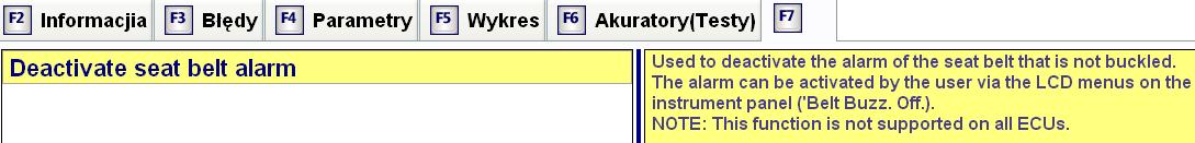

Ktos juz w aucie kiedys musial mieszac bo niezapiete pasy kierowcy nie wydaja zadnego dzwieku. Czy to tez mozna zmienic za pomoca ww interfejsu i programu?
Niezapiete pasy kierowcy nie wydaja zadnego dzwieku. Czy to tez mozna zmienic za pomoca ww interfejsu i programu?

ELM i FES sobie poradziły i z tym i z mruganiem kierunkami.

Niektóre auta nie sygnalizowały kierunkami zamknięcia i otwarcia, FESem z ELMem da się to uaktywnić. Tak samo jak jest możliwe włączenie i wyłączenie pikania pasów.

Z kronikarskiego obowiązku dodam, że jest to dostępne tylko w wersji płatnej FES, darmową nie da się tego zrobić.

Tylko ELM albo OBDkey(trudny do kupienia w PL i kosztuje ponad 400zł), VAG-kkl nie ma CAN'a a funkcje, o których mowa siedzą w modułach dostępnych po CAN.

Kontrolka zapala się w każdym, ale nie w każdym jest opcja "bip, bip,bip, bip,bip, bip", która potrafi wq*&^%.
Zależy jaki masz FW w zegarach.
