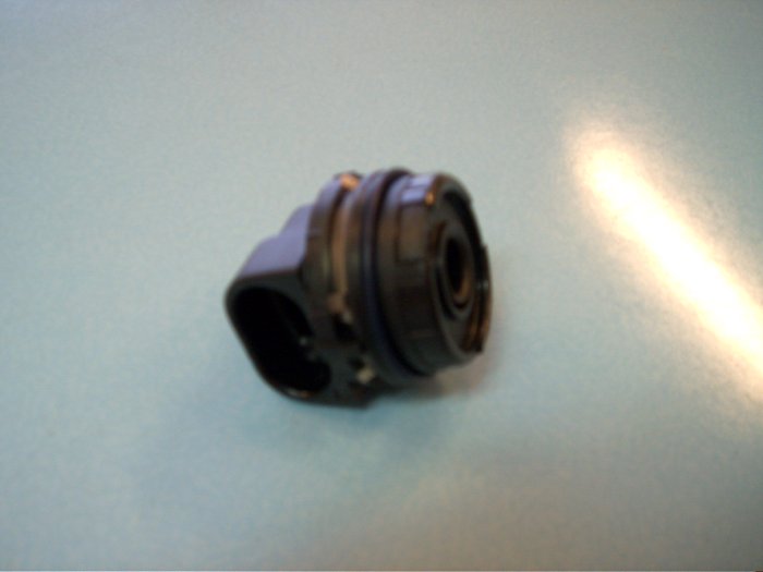

witam,
czy po wymianie potencjometru F71738921 należy robić jakieś szczególne zabiegi przy użyciu komputera typu adaptacja, osiowanie, etc. ?

Nie chcę gafy strzelić , ale chyba nie. Większość potencjometrów ma samoadaptacje po przekręceniu stacyjki . U mnie był 2 x wymieniany i owszem examiner był podpięty aby zdiagnozować usterkę i później po wymianie aby sprawdzić czy bangla. Ale coś w rodzaju osiowana nie było.

Buuuuujające obroty jałowe i przy dłuższej jednostajnej jeździe , chwliowy brak reakcji na pedał gazu.

u mnie też przy jednostajnej jeździe szczególnie niecałe 60kmh na IV biegu zaczynał dziwnie poszarpywać.
ale już mam to za sobą.
potencjometr kosztował mnie w sklepie fiata 68zł.
wymieniłem go w niecałą godzinę.
problemem było go wyjąć.
ale w końcu go wydłubałem.
nowy wszedł gładko.
auto jeździ jak nowe.
żywo reaguje na gaz, lepiej rusza, nie szarpie.
równiej pracuje nawet na wolnych obrotach.
tylko pierwszą sekundę po uruchomieniu pracował na podwyższonych obrotach zaraz po wymianie ale po chwili wszystko się ustabilizowało.
polecam wszystkim którzy mają jakieś przeboje z ww. objawami.
w wolnej chwili załączę zdjęcia z wytartymi ścieżkami i nóżkami.

To normalne aż temp się ustabilizuje.

zdecydowanie cewki - dziś zmieniłem, za cewkę magneti zapłaciłem 60zł, potrzebne 2szt; zobacz co się dzieje w okolicy cewek wieczorem jak jest ciemno, potencjometr kupiłem w sklepie fabrycznym fiata za 68zł i wydaje mi się, że niepotrzebnie go zmieniłem ; jedna z cewek miała takie przebicia w środku że rozświetlała się na czerwono
