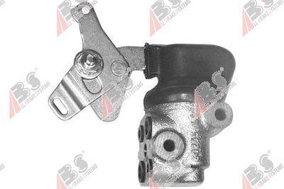

grundi Napisano 13 Września 2010 Autor Udostępnij Napisano 13 Września 2010 > Czyli jak buja góra-dół tyłkiem tak? dokładnie tak.. na postoju jak nacisne na pupke to też skrzypi > Może rdza na korektorze siły hamowania odpuściła? a mniej technicznie a bardziej po ludzku? Odnośnik do komentarza Udostępnij na innych stronach More sharing options...
waho Napisano 13 Września 2010 Udostępnij Napisano 13 Września 2010 Na tylnej belce jest takie urządzenie które zmniejsza/zwiększa siłę hamowanie tylnych kół w zależności od obciążenia tyłu auta, urządzenie to nazywa się korektorem siły hamowania i wygląda to tak. Z biegiem czasu (głównie od mało obładowanego tyłu) zapieka się dźwigienka. Mechanicy widocznie musieli to rozruszać i temu teraz to piska. Odnośnik do komentarza Udostępnij na innych stronach More sharing options...
