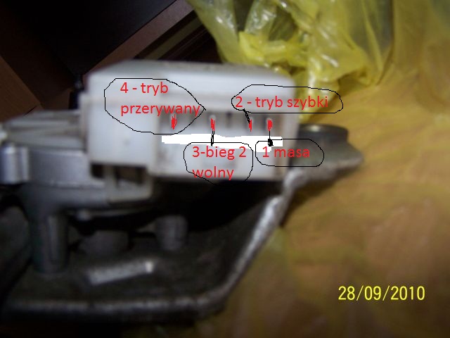

Prawidłowe działanie silniczka łatwo sprawdzić : wystarczy wypiąć 3 kablową wtyczkę, podać napięcie na kabelek brązowy (-) oraz czerwony (+12V) silnik powinien szybko pracować, podając napięcie na brązowy (-) i zielony (+12V) praca silnika będzie wolniejsza - tym sposobem wykluczamy niesprawność silniczka.
Następnie sprawdzamy elektronikę :
pierwszy styk od zewnątrz to masa , dalej podając napięcie na następny styk otrzymamy bieg szybki , następny styk bieg 2 (pod warunkiem że mamy sprawny przekaźnik) no i ostatni styk który odpowiada za bieg 1 no icoś jeszcze ale może ktoś wpadnie za co ....... 893goodvibes.gif
No i nie widzę żadnej odpowiedzi .....
Więc ten ostatni odpowiada także za powrót wycieraczek do położenia wyjściowego dla wszystkich rodzajów pracy wycieraczek.
Po wyłączeniu pracy wycieraczek podawane tam jest 12V i wracają one na podszybie.
