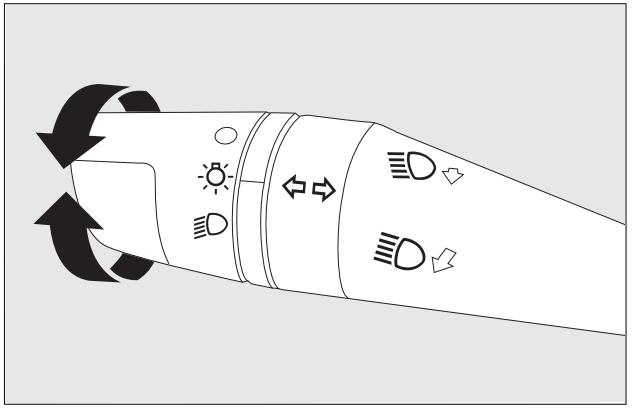

Nie można wyłączyć świateł mijania. Pokrętłem kręcimy, ale bez efektu.
Uszkodzenie mechaniczne dźwigni czy też po drodze coś z elektryką, przekaźnik ? ... na co stawiacie ? hmm.gif
Szczęście pierwsze, światła zablokowane w pozycji "ON", szczęście drugie, Fiat robi zasilanie "po kluczu", ergo => da się jeździć zlosnik.gif
Czy auto jest na gwarancji? Na 90% to uszkodzenie zestawu przełączników pod kierownicą.
> A pozycyjne gasna po ustawieniu na 0, czy swieci sie wszystko??
Obserwując na przeszkodzie (tył poprzedzającego auta, ściana) świeci się wszystko, ale sprawdzę pozycyjne ok.gif
> A moze sklejone styki przekaznika
Miałem trzy razy taki problem w różnych Fiatach zlosnik.gif - za każdym skończyło się wymianą zestawu przełączników, dlatego na inne przyczyny zostawiłem 10%. biglaugh.gif
Jeżeli GP ma takie rozwiązania jak w Pandzie to nie ma przekaźników na światła . kable do lamp idą z body ( dlatego w Pandzie lubi się wypalać kostka od body). Ewidentnie wajcha do wymiany , niestety nagminna przypadłość większosci nowych modeli Fiata.
Pozycyjne zalaczane sa bezposrednio przez body, mijania przez przekaznik T3. Tak samo jest rozwiazane np w PII.
