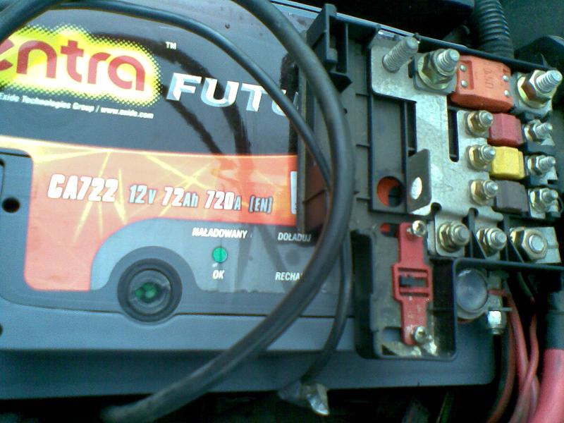

Tadaaaammm
Gdyby nie dwie przerwy na deszczyk (skurczybyk czekał aż poodkręcam angryfire.gif) to operacja zajęła by jakieś 10 minutek.
Nic się nie stało. Nawet radio zachowało wszystkie ustawienia ze stacjami włącznie. Tylko data i godz. poszły się paść
