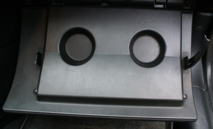

Urwałem drugi zawias ze schowka pasażera angryfire.gif(pierwszy dawno temu),na allegro są takie zawiasy za około 30 zł lecz nie wiem jak wyjąć te stare z drzwiczek aby ich nie uszkodzić.

Właściwie to nie są zawiasy tylko ograniczniki otwarcia.
U mnie to wygląda tak jak na zdjęciu ale nie wiem jak podważyć te urwane.

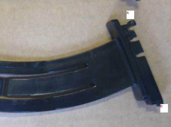

miałem niedawno ten sam problem, patrząc na konstrukcję nowych które miałem w ręce po prostu energicznie pociągnąłem tak aby ten mały ząbek 'A' wyskoczył z wieka jednocześnie traktując ząbek 'B' jako punkt podparcia, nic się nie uszkodziło choć siły trochę trzeba użyć, montaż nowych jest łatwiejsza niż demontaż starych,

Tak jak kolega napisał wyżej, "wyrywasz" obracając do siebie i na dół. Ja wyciągając akurat ułamałem ten zaczep w punkcie A, ale przecież i tak poszedł stary do śmieci. Raczej nie powinieneś uszkodzić drzwiczek przy okazji wymiany.
