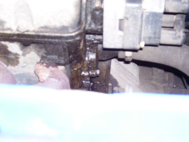

Mam problemik natury wyciekowej... Nie wiem jak to wszystko się nazywa, skąd to cieknie więc zamieszczam fotkę. Widać na niej to coś. Prosiłbym o wyjaśnienie, jak to miejsce się fachowo nazywa i czy można to samemu w miarę łatwo naprawić? Jakie uszczelki kupić albo coś?
Silnik 1.0 fire i.e.s z '99 roku. Ma już 100 kkm i nie miał jeszcze większych usterek. Choć poza tym co widać na obrazku, to chyba muszę już wymienić i uszczelkę pod pokrywą zaworów. Chyba tak to się nazywa... Na razie jednak bardzo proszę o porady w sprawie tego co na obrazku, bo coraz mocniej z tamtąd leci.

Na moje oko, to leje wlasnie spod pokrywy zaworow... no.gif Wymiana uszczelki pod pokrywa powinna pomoc... ok.gif Ale w silnikach 1.0 to miejsce jest troszku felerne i trudne do uszczelnienia... sick.gif Moze sie zdarzyc, ze wkrotce po zalozeniu nowej uszczelki wyciek pojawi sie ponownie... no.gif Mozna probowac wszelakiej masci silikonow, albo ktos tu kiedys napisal, ze pomaga lekkie podpilowanie pokrywy w miejscach, gdzie przechodza sruby... hmm.gif

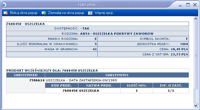

u mnie był troszkę mniejszy wyciek należało wymienić uszczeleczkę pod pokrywą zaworów koszt uszczelki w ASO około 25zł (przynajmniej tak ePER pokazuje) wymiana własnoręczna i od jakiś 60000 śladów wycieku brak autko ma 110000

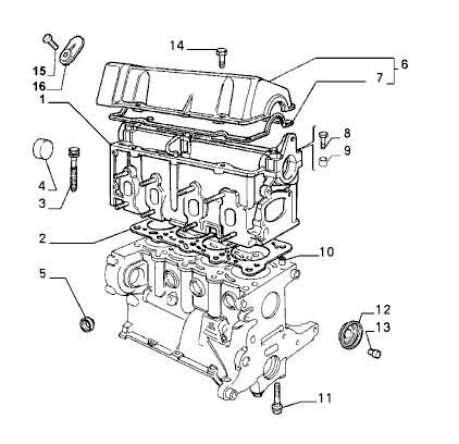

Nie ma... ok.gif Ta uszczelka to jedna calosc i jest specjalnie wyprofilowana pod ksztalt pokrywy... Widac ja na rysunku ponizej (nr 7)... skromny.gif

jak napisał koleja joshi_777 jest tylko jedna
jej kształt widać na obrazku (oznaczona jako 7)
