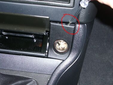

Zdejmujemy plastik osłony zapalniczki (foto1)

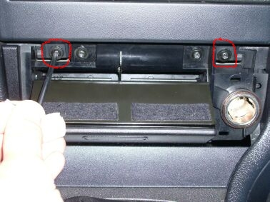

Następnie otwieramy popielniczkę, ukazują nam się 4 śrubki na kkluczyk Torx, odkręcamy dwie skrajne, dwie środkowe nie odkręcamy-one są od tunelu (foto w załączniku)

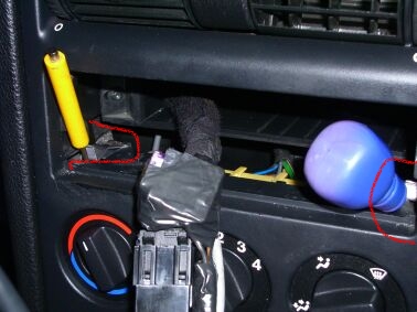

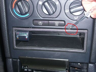

Wyjmujemy plastikową półeczkę znajdującą się nad zapalniczką, delikatnie podważamy śrubokręcikiem od góry, mniej więcej na środku i tak samo od dołu. Powinna wyjść bez najmniejszych problemów (foto załącznik)
Następnie wyjmujemy radio i niestety trzeba także wyjąć metalową kieszeń trzymającą radio...czyli trzeba poodginać sporo blaszek, jednak to nic trudnego. Nawet jak kieszeń się troszkę pokrzywi to i tak ją można wyprostować. Po wyjęciu metalowej kieszeni w dolnych rogach ukazują się dwie następne śrubki torx. Odkręcamy...

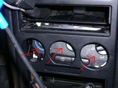

Teraz musimy odpiąć od kokpitu całą "puszkę" sterowania temperaturą, dmuchawą i kierunkiem nadmuchu. Nie jest to jedyna metoda- można także odpiąć linki sterowania dmuchawą i złączkę, ale ponowne zamontowanie tych linek to już niezły problemik. Puszka jest mocowana do kokpitu TYLKO na 4 metalowych zaczepach (spinkach, wglądają jak płaskie blaszki lekko podgięte), w 4 rogach. Aby było najłatwiej- pod dwa górne wsunąć 2 np śrubokrękty krzyżakowe (płaskie by ich nie odchyliły wystarczająco). Przechodzimy do dolnych zaczepów i ta sama operacja. (foto załącznik)
Teraz kiedy wszystkie zaczepy mamy odgięte i pozostawione w pozycji lekko ogiętej przez śrubokręty- popychamy pokrętła dmuchamy do środka. Całą puszka powinna się łątwo wysunąć z zaczepów. Niema obawy- nigdzie nie wpadnie ani nic sie nie wypnie. Bardzo dobrze trzymają ją bowiem linki od sterowania dmuchawą. Po zdjęciu kokpitu można sobie łatwo i przyjemnie powymieniać żaróweczki pokręteł dmuchawy, ogrzewania tylnej szyby i zamkniętego obiegu powietrza. Przy montaż powrotnym Skrzynke poprostu wsuwamy na swoje miejsce, nic nie trzeba kombinować z zatrzaskami. (foto załącznik)
Wszystko to co trzymało kokpit od dołu zostało odpięte, teraz deske trzymają zaczepy mieszczące sięna samym sczycie kokpitu- czyli metalowy zatrzask (plastik wchodzący w elastyczną dwuramienną metalową blaczkę) oraz dwa plastikowe "języki" z boków zatrzasku wchodzące (wsuwające się) po deske rozdzielczą. Aby wyjąc kokpit poprostu trzeba za niego pociągnąć. Złapać go za okolice kieszeni radia i pociągnąć w kierunku tylnej szyby. UWAGA NIE CIAGNĄĆ W GÓRĘ ANI W DÓŁ. Kiedy wyjdzie pozostaną jeszcze dwie wiżaki przewodów- od awaryjnych i prowadząca do TIDa, ale na nasze potrzeby nie trzeba ich odpinać. (foto załącznik)

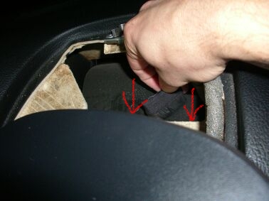

A teraz to co trzeszczy!! Dwie rzeczy!! Pierwsza to: Po zdjęciu kokpitu ukazuje się wnęka w desce na wyświwetlacz. Ta wnęka mniej więcej w 2/3 wykonana jest z...(no wyglada to jak jakiś gruby karton-ok4-5mm w kolorze ciemno żółtym). To chyba rodzaj wyciszenia i wygląda na to że jest pod całą deską (pod plastikami). w każdym razie ten karton od dołu sąsiaduje z plastikowym tunelem nawiewu powietrza. Dzieli ich odległość ok 3 mm tunel jest wykonany z cienkiego plastiku i jest dość elastyczny. Na większych wybojach tunel nawiewu lubi sobie drgać i udeża w tą kartonową wnęke stąd trzaski. ja rozwiązałem tą sprawe wsuwając między wnękę a tunel dwie podkładki wykonane z grubej tektóry obwiniętej szmacianą taśmą izolacyjną. Kiedy założymy kokpit tunel się będzie jeszcze stabilizowany przez kołnierz od kratek nawiewu powietrza ( nie polecam wkąłdek grubszych niż 6-7mm) trzeba wtedy uważać przy montazu kokpitu. (foto załącznik...kiepskie)

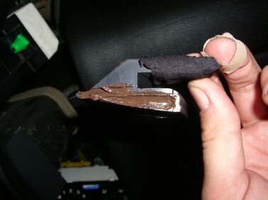

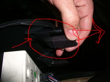

Teraz druga sprawa. Po zdjęciu kokpitu nad tidem ukaże nam się wcześniej omawiany zaczep oraz dwa plastikowe jezyki (jak ja je nazwałem boozing.gif). Owe plastiki są wsuwane w kokpit- czyli plastik w plastik. Prowadnice mają sporo luzu. Te "jezyki" mają stabilizować zaczep kokpitu i cały kokpit przed przesuwaniem się góra-dół i tą rolę pełnią. Z tym że trzeszczą...w swoich prowadnicach. Wieć wyjąłem te palstikowe zaczepy- cięgnąc w kierunku szyby i poważając je od tyłu (mają taki zaczepik plastik w plastik- więc delikatnie!) (foto załącznik)
PO wyjęciu na prowadnice nałozyłem zwykłego silikonu budowlanego (nie kleju, żeby je można było wyjąć w razie np złamania), oraz tą część która wchodzi pod deskę owinąłem szmacianą taśmą izolacyjna w celu uniknięcia styku plastik-plastik (foto załącznik)
Pozostaje jedynie zmontować cały kokpit, czyli wszystko w odwrotnej kolejności. Uwieżcie mi ABSOLUTNA CISZA w mojej asterce!!!! sama przyjemność yay.gif. Sprawa naprawdę nie jest trudna, najtrudniej było rozgryść co trzeszczy...

Teraz druga sprawa. Po zdjęciu kokpitu nad tidem ukaże nam się wcześniej omawiany zaczep oraz dwa plastikowe jezyki (jak ja je nazwałem ). Owe plastiki są wsuwane w kokpit- czyli plastik w plastik. Prowadnice mają sporo luzu. Te "jezyki" mają stabilizować zaczep kokpitu i cały kokpit przed przesuwaniem się góra-dół i tą rolę pełnią. Z tym że trzeszczą...w swoich prowadnicach. Wieć wyjąłem te palstikowe zaczepy- cięgnąc w kierunku szyby i poważając je od tyłu (mają taki zaczepik plastik w plastik- więc delikatnie!)
trzeba podważyć zatrzaski inaczej można je pourywać
zatrzaski sa dokładnie w tym miejscu gdzie masz śrubokręt na zdjęciu, tyle, ze śrubokręt trzeba włozyć od środka kieszeniu płasko, a następnie podwazyć zatrzask w stronę środka kieszeni, wtedy dopiero kieszeń wychodzi na piechotę.
