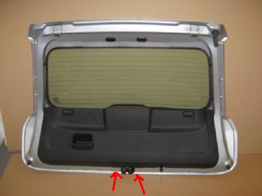

To tak się podepnę do tematu.
Ja mam wode w środku tylnej klapy , dokładnie wew bebechy zamka są mokre i przez to korodują styki elektrozamka.
Patrzałem na różne sposoby , szyba szczelna, oś wycieraczki też nawet patrzałem pod logo i sucho . Gdzieś centralnie kapie na sam zamek.

Też tak myślałem . Zrobiłem eksperyment podczas ostatnich opadów, zdjąłem ten plastik od wew klapy i w droge. Po przybyciu pod domek łączenie szyby z klapą suche, żadnego zacieku a zamek na wysokości wtyczki mokry grinser006.gif
I cale wnetrze klapy bylo suche??
Dokładnie mokry był zamek i łączenie dolne klapy tuż pod zamkiem
