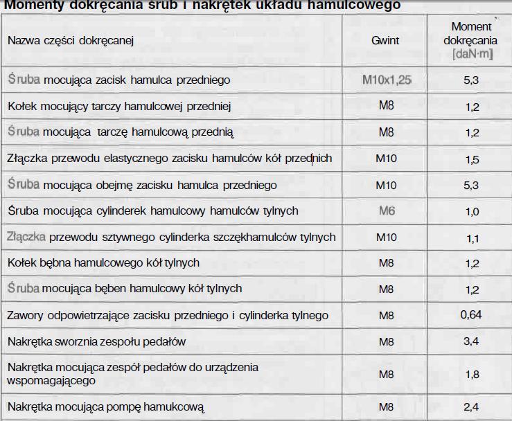

czy to będzie pomocne?
Niestety za malo informacji. Ze M10 to ja wiem, ale czy na 1,5 czy na 1,25?
