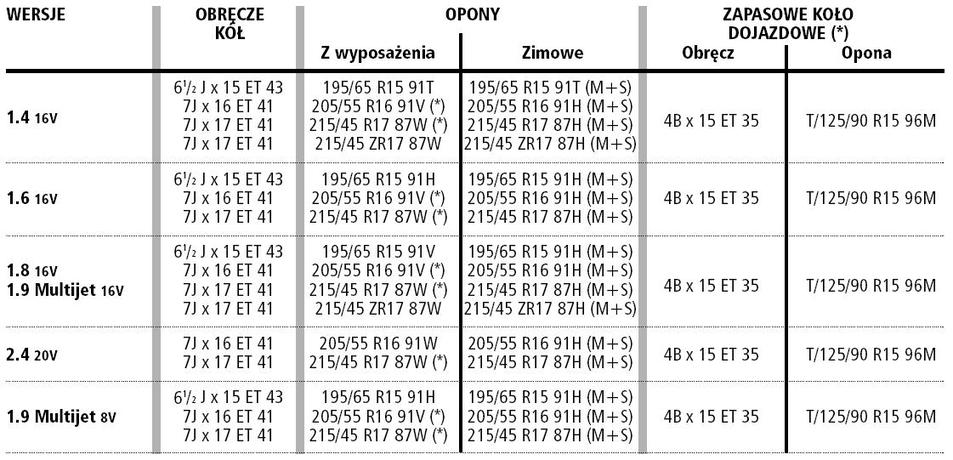

Witam, Chce kupić opony zimowe do stilo 1.9 JTD a nie wiem jakie ma być ET 35 lub 38 ?? które podejdzie ??

Opony nie mają ET, felgi mają ET.

Mala pomylka:P:.. chodzilo mi o felgi:):P:P:P:
ja mam aluminiowe ET 35
i spokojnie mozesz takie zakladac

jeśli nie myślisz o felgach 17-18" to którekolwiek nie zalożysz bedzie pasować. ok.gif
Uzupełniając, ponieważ chyba nawet sam wstawiałem ten fragment
kiedyś - istnieje tolerancja ET i można przyjąć, że dla naszego Stilo
jest to dla danej szerokości felgi +- 10 mm, ale lepiej około 8 mm,
żeby było zgodnie z przepisami i nic nie ocierało.

Witam, A ja mam pytanie o szerokość felg.. Czy felgi o szerokości 6J będą "współpracować" z oponkami 195/65 dla kół 15" ? Szukam czegoś na zimę a na alledrogo większość ma rozmiar 6 zamiast 6,5 ...
Powinny bezproblemowo - w Marei fabrycznie montowano w opcji opony 195/60 na felgach właśnie 6"x15 ok.gif

Ja mam u siebie felgi aluminiowe z fiata 500 - stosuje je na zimę z oponami zimowymi
jest to felga 6J ET 35
bez problemu możesz takie zastosować
