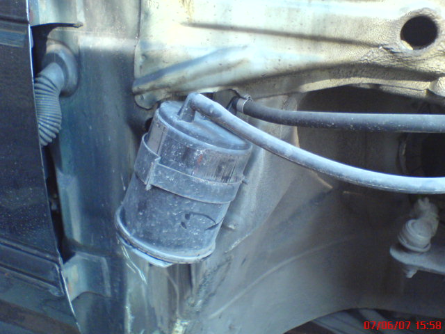

Gdzie w w/w astrze znajduje się pochłaniacz oparów paliwa? Jak się do niego dostać?
Chyba pod prawym przednim błotnikiem, ale jak go wymontować to nie wiem.
Drogi są dwie. Od spodu po zdjęciu nadkola i od góry po zdjęciu błotnika. Osobiście preferuję drugą drogę.
Chyba kolega chce wystraszyć autora wątku, ja u siebie całkiem niedawno wymieniałem i nie miałem najmniejszych problemów z wymianą po zdjęciu nadkola.
Tak mi było po prostu wygodniej.
Moze sie troche czepiam. To jest od boku nie od spodu. Wystarczy zdjac kolo i plastikowe zakole. Na prawde 10 minut pracy max.
Kiedys myslalem, ze trzeba blotnik sciagac, ale nie. Dostep jest wystarczajacy po po zdjeciu zakola.
Zakole, nadkole... Obaj mówicie o tym samym wink.gif Foto dla uzupełnienia:
