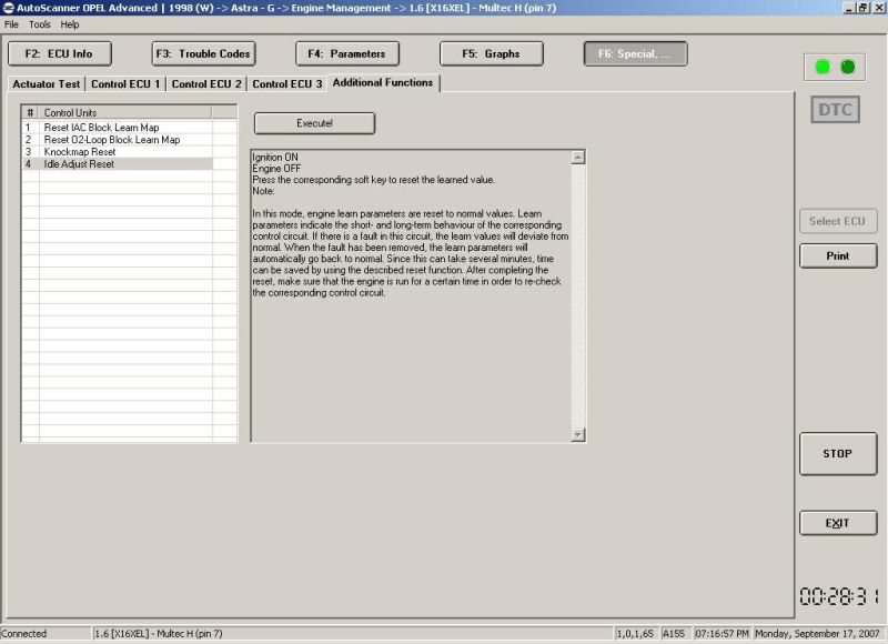

Nie wszystkie funkcje są dostępne dla wszystkich silników. Dla mojego (X16XEL) w OS była ta funkcja (chociaż też nie wiem, czy przycisk nie był "martwy"), dla Twojego może nie być. Czy jest, czy nie, odpowie ci tylko właściciel takiego samego silnika (ECM), jak Twój.
Na fotografii masz screenshot odpowiedniej zakładki w OS, dla mojego silnika. Zerknij, czy o to ci chodzi? Bo piszesz o resecie map wtrysku, mapy są zapisane na stałe, możesz resetować tylko to, co na fotografii, block learn map, czyli popularnie adaptacje.

Chodzi mi oczywiscie o Block Learn Map , czyli dane adaptacyjne. Na screenshocie widac ze opel scanner na to pozwala, tylko pytanie, czy to dlatego ze masz akurat inny silnik, czy po prostu OPCOM nie ma tej funkcji. Prosba do osob ktore posiadaja opel scannera i silnik Z16XE o sprawdzenie, czy tez pojawiaja sie takie opcje jak na screenshocie u master22221
