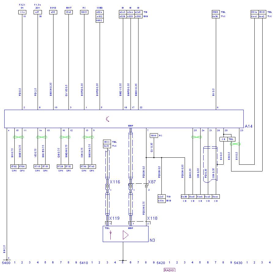

Podłączyłem radyjko Sony gt220. Jeśli włączę CD to na wyświetlaczu oryginalnym wbudowanym w deskę wszystko się wyświetla(godzina, temperatura powietrza i data). Gdy przełączę na RADIO to gaśnie data a zostaje godzina i temperatura. Co trzeba zrobić/zmostkować na tej dodatkowej wtyczce która zostaje po oryginalnym radiu żeby data cały czas była wyświetlana? Przynajmniej tak mi się wydaje ,że to coś z tą wtyczką z oryginalnego radia jest nie tak.

dzieje się tak dlatego że wówczas kiedy włączasz tuner, radio podaje +12v na niebieski przewód (antena/akcesoria) a z niego brane jest zasilanie wzmacniacza anteny i sygnał do TIDa/MIDa że ma czytać dane z radia i dlatego wyłącza datę, aby tego uniknąć należy przeprogramować wyświetlacz,

Tu już masz odpowiedź poniżej. Ale o ile pamiętam nie trzeba od razu ingerować w wyświetlacz. Możesz po prostu odłączyć ten konkretny kabel od wyświetlacza.
Czy potwierdzi ktoś słowa kolegi? Wystarczy odłączyć niebieski przewód i będzie data wyświetlana cały czas?
Odłączając go nie wyłączę zasilania wzmacniacza anteny ?
> ... radio podaje +12v na niebieski przewód
RDWH to przecież czerwono-biały (pin nr7).
niebieski jest (zestandaryzowany?) w radiach z kostką ISO sterowaniem akcesoriami - pisałem od strony radia, nie pamiętam jak jest na instalacji, ale pewnie tak jak na schemacie,
brat
