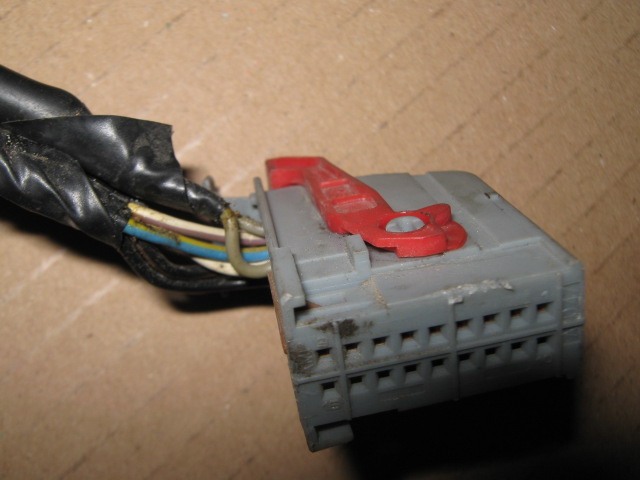

Czy kolega bądź inni forumowicze mogliby się podzielić zdjęciem poprawnie wpiętych kabelków w wewnętrzną BRĄZOWĄ kostkę, która później wkłada się w szarą wtyczkę która idzie do modułu?
> O czym innym, ale masz foty wyprutych drzwi
Niestety to mi niewiele daje.
Potrzebuje zdjęcia (bądź schematu) z odpowiednią kolejnością kabelków wpiętych w brązową złączkę. Póki co najdokładniejsze co znalazłem to to zdjęcie w załączniku.
